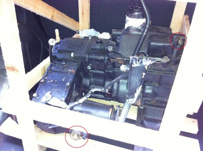

    Pessoal, alguém sabe me explicar o que são estes 2 sensores da caixa da toyota bandeirante 5m?
    Tem um na parte de cima e um na lateral
    Imagino que o da lateral sirva para indicar que o 4x4 está engatado
    O de cima é para temperatura?
    Devo ligar neles o terra ou o 12v?
    Abs,

    O de cima, luz de ré, deve ter o chicote em algum lugar ai de baixo, só plugar.
    O lateral, indicativo de 4x4, só plugar também, pois o engesa já tem os fios lá em baixo também!

    O de cima, luz de ré, deve ter o chicote em algum lugar ai de baixo, só plugar.O lateral, indicativo de 4x4, só plugar também, pois o engesa já tem os fios lá em baixo também!Abraços.Kim.
    Graaaannnde mestre Kim...Valeu pela ajuda.Provavelmente esta fiação não tenho mais, pois na reforma foi trocada toda fiação e nada ficou "sobrando".Só estou na dúvida agora se nesses terminais ligo o 12v ou o terra, mas acho que é o terra.Abs

    Tenho a leve impressão que passa massa por eles.
    Quando liga a chave, libera o positivo para o painel, e quando eles fecham curto, é o negativo/massa.
    No engesa, vai os dois fios até o interruptor, na toy, um dos terminais vai aterrado no próprio cambio.
    Kim.
