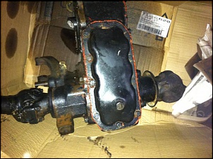

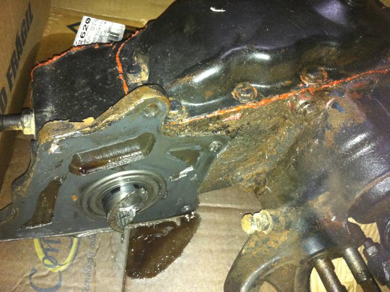

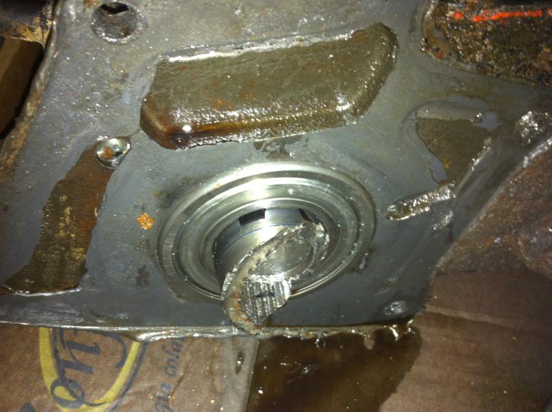

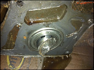

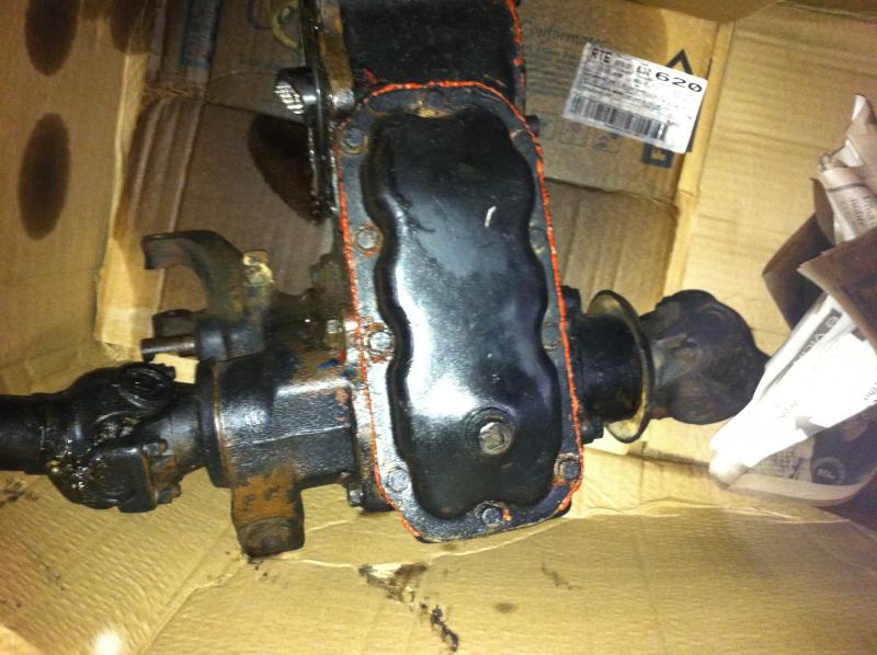

    Seguem as fotos da Caixa de Transferência, com detalhe na peça que quebrou.
    Não sei se esta peça quebrada é da caixa, ou do Kit de adaptação no câmbio.
