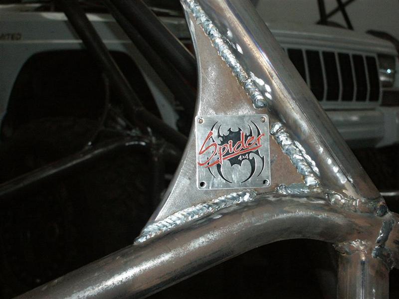

    isso ae galera, segurança não tem preço, o produto vale muito o investimento.
    Ae gringo, quero uma plaquetinha dessa pra por na minha:
    http://www.4x4brasil.com.br/forum/at...7&d=1183378731
  • 18/07/2007, 11:10
    billj
    Postado originalmente por Elmer_Jeep Ver Post
    Mande o endereço e já tá no correio...........:concordo:

    Hum.....porque justo eu, detentor do #0000000001 não tenho plaquetinha????
    Aposto que o Ramiro tem algo a ver com isso.....
    Lamentável.... empresa que estava no mais alto degrau do meu conceito....
    Lamentável...
    :mrgreen:
  • 19/07/2007, 09:38
    j.sebastian
    Postado originalmente por Stephan Ver Post
    Lamentável...
    :mrgreen:
    Vc tem sim, alias, não uma, mas DUAS, já que na gaiola/chassis tem uma chapa reservada para uma plaqueta de cada lado... A foto que o Elmer postou é exatamente do teu #00000000000000001!! :concordo:
    MAS só vão ser entregues após verificação do estado geral da estrutura, nas revisões programadas na concessionária, e pintura final...
    Obviamente, como fazem parte da estrutura, se as chapinhas forem danificadas, os termos de garantia impedem qualquer reclamação posterior... :mrgreen:
    Seba
