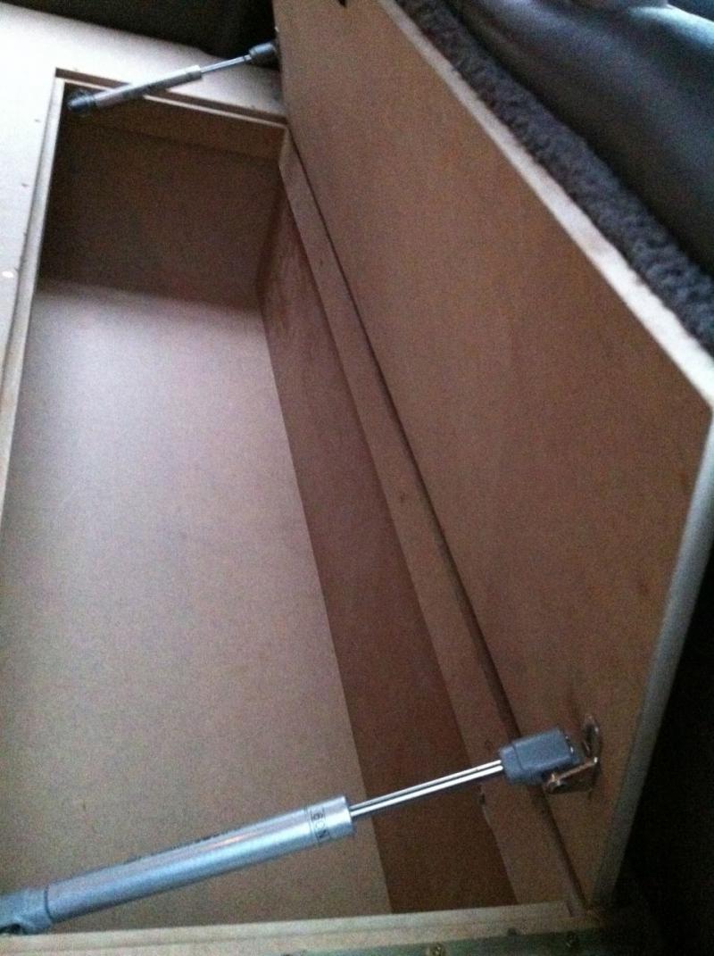

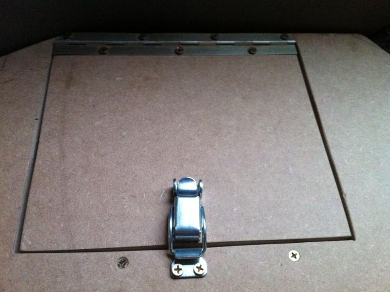

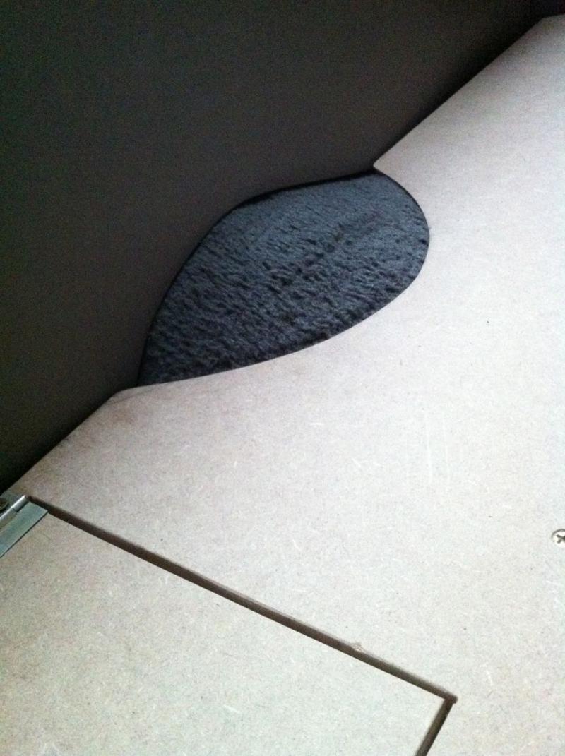

    1. Alçapão Baculante reforçado
    2. Caixa menor lateral (com trava para cadeado)

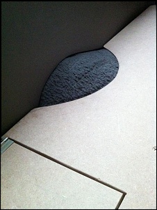

    3. Detalhe/acabamento do corte da curva da linha de combustivel

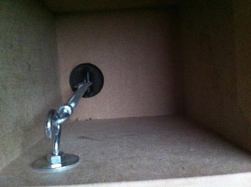

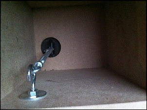

    4. Caixa menor lateral *detalhe* (com trava para cadeado, fixação anti-furto) - Essa caixa cabe miudezas e também esconde uma das 4 fixações originais trancada, de forma que se torna um dispositivo anti-furto)
    5. *detalhe* 2
    Hilux SW4 3.0TDi 2001/02 - Projeto America"-de-mel"-img_1202.jpgHilux SW4 3.0TDi 2001/02 - Projeto America"-de-mel"-img_1203.jpgHilux SW4 3.0TDi 2001/02 - Projeto America"-de-mel"-img_1204.jpgHilux SW4 3.0TDi 2001/02 - Projeto America"-de-mel"-img_1205.jpgHilux SW4 3.0TDi 2001/02 - Projeto America"-de-mel"-img_1206.jpg

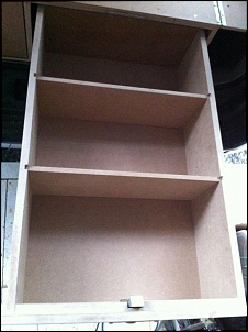

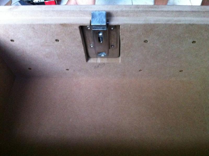

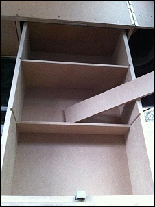

    1. Gaveta com 3 divisórias removíveis e bi-partida
    2. Detalhe das divisórias
    3. Detalhe da fechadura e acabamento das gavetas
    4. Eu... feliz da vida!
    Hilux SW4 3.0TDi 2001/02 - Projeto America"-de-mel"-img_1207.jpgHilux SW4 3.0TDi 2001/02 - Projeto America"-de-mel"-img_1208.jpgHilux SW4 3.0TDi 2001/02 - Projeto America"-de-mel"-img_1209.jpgHilux SW4 3.0TDi 2001/02 - Projeto America"-de-mel"-img_1210.jpg
    Assim que eu terminar o acabamento (encarpetamento, etc) eu coloco mais fotos!!

    Citação Postado originalmente por Feld Ver Post
    Olá Feld!
    Sugestão: pinte tudo com um selador PU, antes de colar o carpete. Afasta a umidade, mofo, mau cheiro...

    Nossa que trabalho de primeiro mundo!
    Caiu o queixo.
    Me diz onde vc conseguiu estas fechaduras?

    Mais uma pergunta qual a espessura do MDF que vc usou?

    Giovanni, boa dica, a pessoa que fez já selou algumas partes (mais escuras) mas como pedi para não dar acabamento (que faria em outro lugar) ele não selou tudo.
    Danilo, as fechaduras são da pommier, MDF tem de 2 alturas, 9mm e o outro não sei bem...
    jeisonk, o projeto fica 3 parcelas de R$333,00 + frete, rsrsrsrsrs. (About : Projeto de Móveis Planejados e Desenhos Técnicos) Bem mais facil do que mandar vir da Australia.. rsrsrs

    Algum tempo atrás você me enviou alguns links para as ferragens.
    Somente algumas dúvidas finais:
    - Fechaduras: Você importou ou comprou no Brasil mesmo?
    - Corrediças telescópicas: Qual o tamanho delas? Comprou no Brasil também?

    As fechaduras vieram da Pommier Brasil (compradas aqui) mas são importadas da Italia. As corrediças são de 650mm compradas aqui mesmo, são "heavy-duty" (para 50kg cada uma, ou seja, 100kg por gaveta) se não me engano.. mas essas eu não sei a marca.

    As corrediças provavelmente devem ser iguais as que usei.
    Tem para vender facil na Rua do Gasometro aqui em São Paulo.

    Existe alguma loja na internet que faça envio das fechaduras para todo o Brasil?
    Boa indicação da corrediça.
    A maior delas tem 600mm.
    Eu gostaria de uma corrediça mais longa... mas só achei nos EUA!! E são muito caras.
    Talvez seja mais interessante fazer um compartimento extra como no seu projeto. Consigo acessá-lo pelo banco traseiro basculante...
