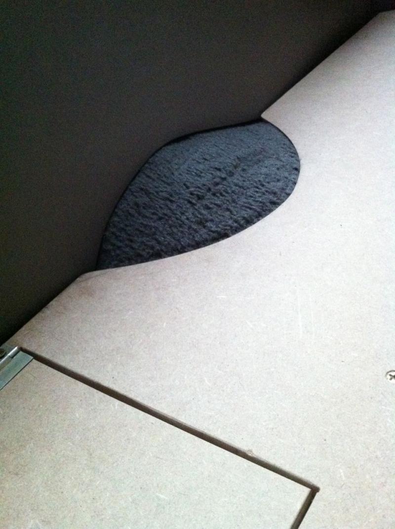

    Feld
    5 Anexo(s)
    1. Alçapão Baculante reforçado
    2. Caixa menor lateral (com trava para cadeado)
    3. Detalhe/acabamento do corte da curva da linha de combustivel
    4. Caixa menor lateral *detalhe* (com trava para cadeado, fixação anti-furto) - Essa caixa cabe miudezas e também esconde uma das 4 fixações originais trancada, de forma que se torna um dispositivo anti-furto)
    5. *detalhe* 2
    Anexo 331982Anexo 331984Anexo 331986Anexo 331983Anexo 331985
