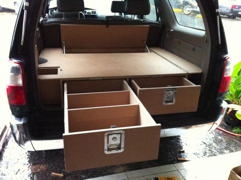

    Uma nova dúvida.
    Por que optou por aquele compartimento atrás das gavetas?
    Não havia trilhos longos suficientes para uma gaveta maior?
    Abraço,
    Ricardo A. I. Loureiro
    03/02/2006
    Nova Mutum/MT
    6,645
    Japa, me intrometendo, quando fiz minhas gavetas não encontrei trilhos longos, fiz o alçapão atrás e acabei gostando, faria novamente.
    Lá colocava coisas que raramente uso, alguns equipamentos de resgate menos usados, peças sobressalentes, etc.
    Assim os gavetões ficavam mais organizados, um só para comida/cozinha e no outro primeiros socorros, eletrônicos, livros, lanternas, etc.
    Jeison Krauspenhar .'.
    Loras, eu encontre trilhos longos sim (acho que 70, 90..) mas são bem caros, e ao mesmo tempo, li muitos relatos de diversos tipos de projetos em foruns gringos, e acabei fazendo um "catadão" de tudo isso e montei meu próprio. Escolhi por esse compartimento pois:
    1. Tem acesso dentro do carro sem abrir porta-malas/gavetas/trancas
    2. Com a plataforma o tempo todo vc fica com altura reduzida, com esse alçapão vc ainda tem uma "faixa" do porta malas com altura original
    3. Ele será mais largo do que o comprimento das gavetas (aprox 1mt) o que caberá coisas longas.. peças.. tripés, etc...
    4. As gavetas com cumprimento maior precisaria além dos trilhos mais longos, uma estrutura mais reforçada por conta do efeito "alavanca".
    Mas obvio, que cada um desenha de acordo com as próprias necessidades!

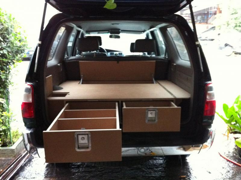

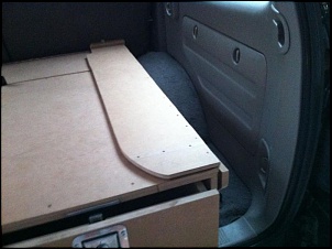

    Algumas fotos do sábado da instalação da "parte 1" do projeto do porta-malas. Agora só falta acarpetar e emborrachar. Ficou PERFEITO! Andei o final de semana inteiro com ele lá atras, sem avisar a patroa, e ela nem percebeu... não faz NENHUM barulho.

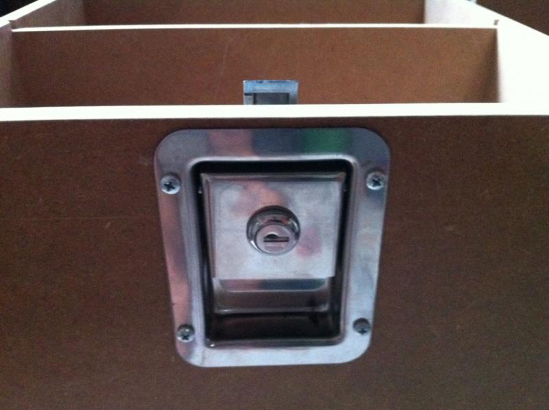

    Ele é fixado nos pontos originais do carro, sem nenhum furo extra nem nada, muito fácil de tirar também. As gavetas são isoladas e trancadas com chaves (fechadura Pommier italianas).
    Hilux SW4 3.0TDi 2001/02 - Projeto America"-de-mel"-img_1190.jpgHilux SW4 3.0TDi 2001/02 - Projeto America"-de-mel"-img_1191.jpgHilux SW4 3.0TDi 2001/02 - Projeto America"-de-mel"-img_1192.jpgHilux SW4 3.0TDi 2001/02 - Projeto America"-de-mel"-img_1194.jpgHilux SW4 3.0TDi 2001/02 - Projeto America"-de-mel"-img_1195.jpg

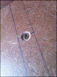

    1. Detalhe da fechadura/batente (reforço em metal, feito no projeto)

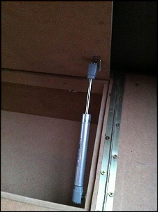

    2. Aba dobravel para ter mais fundo, e facilitar des/instalação do móvel no porta-malas

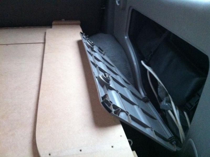

    3. Acesso ao triangulo/caixa lateral mantida, mesmo com aba fechada

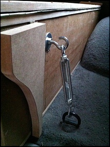

    4. Detalhe da fixação e apoio da aba dobrável, não obstrui o ponto 12V mesmo com aba aberta

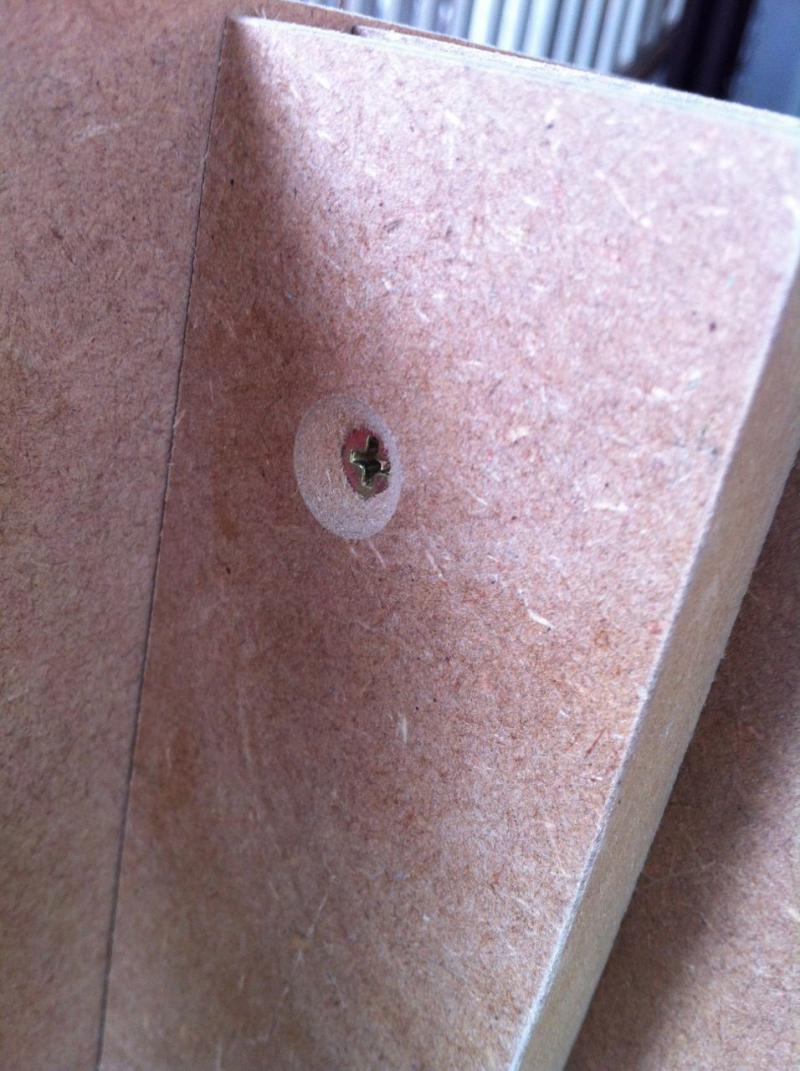

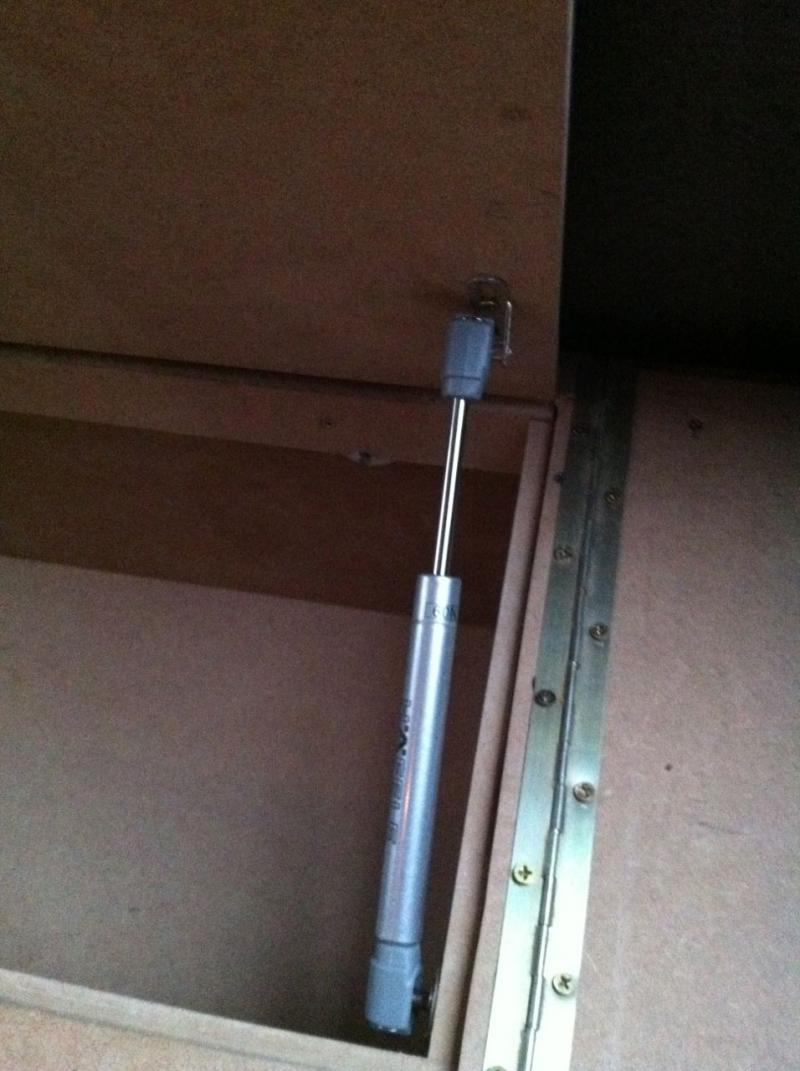

    5. Alçapão basculante (sem fechadura, independente das gavetas (sem acesso)
