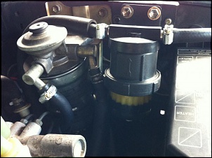

    Ontem fiz revisão no carro, e para tranquilidade está tudo OK no carro! Instalei o filtro KOBRA separador de agua/diesel antes do filtro original!!

    Segue uma foto do filtro Kobra instalado (antes do original).

    Para fixar o suporte para o filtro Kobra você teve que fazer furos na lataria ou eles já existiam?
    Land Rover Discovery 4 3.0 SDV6 HSE
    Toyota Land Cruiser Prado VX 3.0 TDI 2006 (vendida)
  • #65
    Bom Dia Michelangelo, o suporte foi feito pelo Flavio da Sollo 4WD, e foi fixado nos furos originais da lataria. Não gosto de "fazer" novos furos a não ser em casos de extrema necessidade.

    Feld, e as fotos internas da "cama"?? Pderia também informar exatamente o modelo e especificação, preço do filtro KOBRA?

    Sobre o filtro, eu falei diretamente com o pessoal da Kobra, depositei para eles o dinheiro e eles enviaram por SEDEX. Paguei R$200 ou R$250 não lembro agora. Só precisa explicar a flange certinho que vai usar (para usar no lugar no filtro original, ou para adicionar uma mangueira extra).
