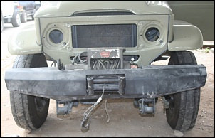

    Oi Jeison
    Nas fotos realmente aparenta estar encostado, mas dê uma olhada no calço vermelho, que coloquei como espaçador para marcarmos a posição da peça.
    Como disse, espero que seja suficiente.
    Um abração

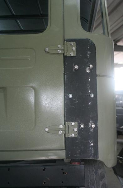

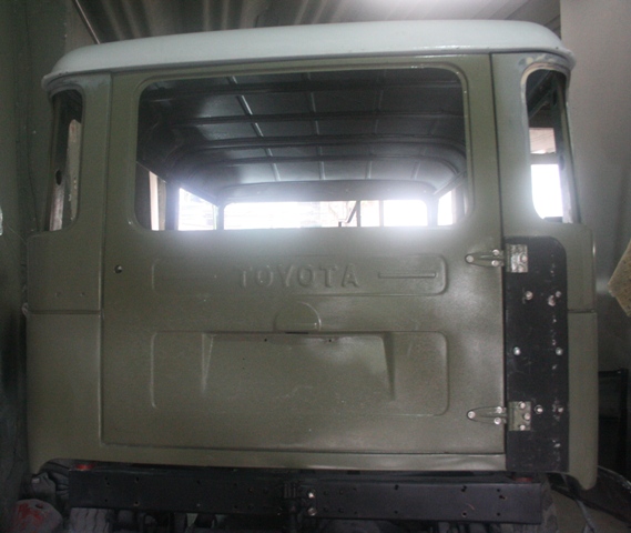

    Porta traseira no lugar
    No detalhe, o reforço para colocação do suporte de estepe.
    Repare que, diferente do sistema original, a dobradiça é presa na carroceria pelo lado do fora.
    Um abraço

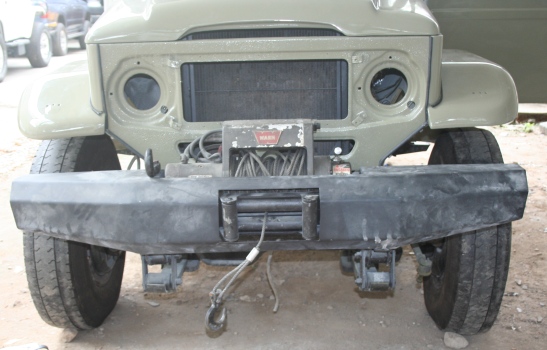

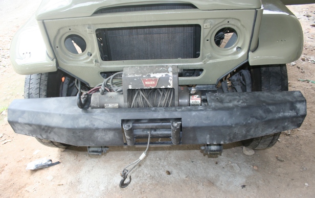

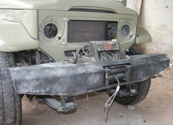

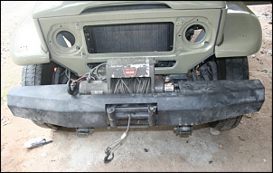

    Pára-choque dianteiro
    Abaixo fotos do pára-choque dianteiro.
    Ele estava no meu outro jipe, mas foi cortado para a instalação do guincho e posicionado um pouco mais acima pelo mesmo motivo.
    Agora estamos bolando um reforço para fixar dois pontos de ancoragem, pois com a nova posição a parte de cima do pára-choque ficou afastada do chassis.
    Um abraço
    Miniaturas de Anexos Miniaturas de Anexos Bandeirante Estradeira-parachoque-diant-1.jpg   Bandeirante Estradeira-parachoque-diant-2.jpg   Bandeirante Estradeira-parachoque-diant-3.jpg
