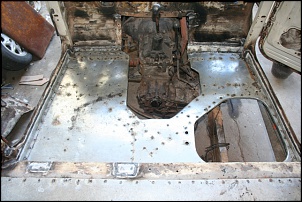

    Estive na oficina hoje, e tive que mandar inverter a posição das tampas dos compartimentos que mandei fazer nas caixas de roda traseiras, porque o pessoal se confundiu e colocou-as abrindo pro lado errado.
    Amanhã já deve estar Ok e posto as fotos.
    Enquanto isso, vejam o excelente serviço feito no assoalho dianteiro.
    Um abraço

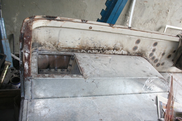

    Compartimento nas caixas de roda.
    Para aproveitar um espaço morto nas caixas de roda traseiras, resolvi fazer um compartimento de cada lado.
    Acho que ficou jóia

    Citação Postado originalmente por Cesar Machado Ver Post
    Acho que ficou jóia
    Salve Cesar! Que bela reforma... meu sonho parar a Band, mas estou chegando lá.
    Você implementou o mesmo projeto que queria fazer na minha Band já faz muito tempo, depois que olhei o mesmo num jeep russo num desses encontros.
    Poderia colocar mais fotos desse compartimento na traseira e de como você vai fazer a tampa? Minha idéia era uma dobradiça simples com tampa, fechamento similar a caixa de ferramentas do Jeep Willys. Outro problema que pensei é o isolamente acústico, porque minha intenção era armazenar ferramentas. Acho que é bom fazer um dreno também no caso de lavar a Band e entrar
    No caso da minha (curta) exigiria um pouco mais de engenharia porque esse compartimento hoje fica no apoio dos bancos traseiros, mas como eu já tinha um projeto diferentes para os bancos traseiros, vai dar certo.
    Forte abraço!

    Olá Cristiano
    A solução da tampa foi bem simples.
    Aproveitei o pedaço cortado, coloquei dobradiças comuns e um trin de janela. Como batente interno soldei barrinhas em torno do buraco. ( depois posto as fotos)
    O buraco de drenagem já está previsto, estão apenas eu levar o tampão para furar na medida.
    Quanto a fazer na curta, a solução talvez seja abrir para o lado, invés de por cima.
    Mas não se esqueça de verificar a posição da roda, para não ficar pegando.
    Um abraço
