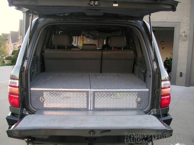

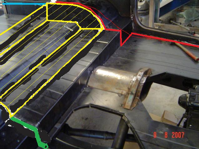

    Tanque secundario
    César esse é o desenho do tanque que vou colocar na Band, e vai ficar limitado ao final do banco traseiro, e dai até a porta vou fazer as gavetinhas como as do Bira, seguindo a altura da caixa do paralama.

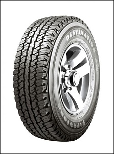

    Hoje comprei sapatinhos novos pra Estradeira...
    Firestone Destination AT 265 x 75 R16
    R$ 565,00 em 12 vezes na Rede Manaus.
    Deixei as rodas lá para montar e balancear e, quando tirar o carro do eletricista, vou rodando até para colocar e alinhar.

    Na escolha do pneu.
    Além do preço, também pesou a comparação encontrada no site: http://www.tirerack.com/tires/surveyresults/surveydisplay.jsp?type=ORAT
    indicado pelo Valeriano.
    Valeu, Allan.

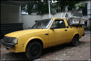

    Uma singela homenagem...
    A minha velha Chevy (ou seria "Chevelha"), fundamental nesse processo de reforma, carregando tralhas, prá lá e prá cá...
    Quando o jipe ficar pronto, ela é que vai pra reforma.
    Tá precisando tadinha...

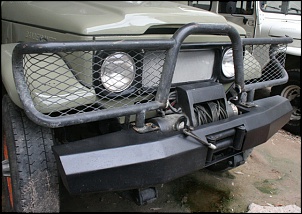

    Voltando ao jipe...
    O quebra-mato foi cortado, por conta da instalação do guincho. A travessa, onde ficam os faróis de milha, será resoldada um pouco acima de sua posição original...
    Miniaturas de Anexos Miniaturas de Anexos Bandeirante Estradeira-quebra-mato-cortado.jpg

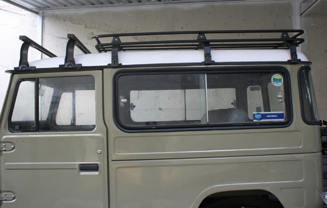

    Bagageiro e Barraca
    Depois de muitas dúvidas, a opção foi colocar a Barraca de teto na frente do jipe, abrindo para o lado do carona.
    Como o bagageiro tinha o perfil da lateral bem baixo, sua altura coincidiu, quase perfeitamente, com a altura dos racks.
    Conclusão: não foi preciso cortar nada no bagageiro, que poderá ser utilizado normalmente, com ou sem a barraca em cima do jipe...
    Vou apenas preparar uma travessa móvel, para apoiar a parte da barraca que passa por cima dele.
