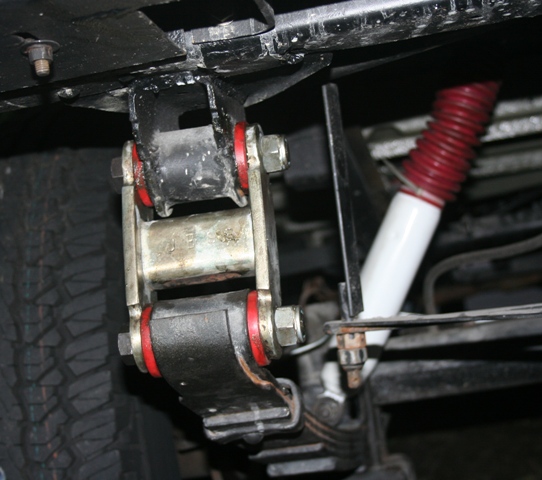

    Com buchas novas, jumelos trocados e amortecedores no lugar, a Band veio rodando e está finalmente estacionada na porta de casa.
    but shit happens...
    Alguns problemas foram notados durante este primeiro deslocamento mais longo e serão resolvidos prioritariamente, antes de prosseguir com os acabamentos.
