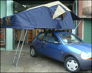

    "Não não requer prática, nem tampouco habilidade (...)",
    é só cortar na medida (um molde de papel ajuda), passar cola ( no feltro e na chpa) deixar secar um pouco e colar.
    Se liga que a segunda foto é só um exemplo, ainda estou procurando um capoteiro pra fazer o serviço, pois o primeiro orçãmento me assustou um pouco... ( R$1.500,00)
    Um abraço

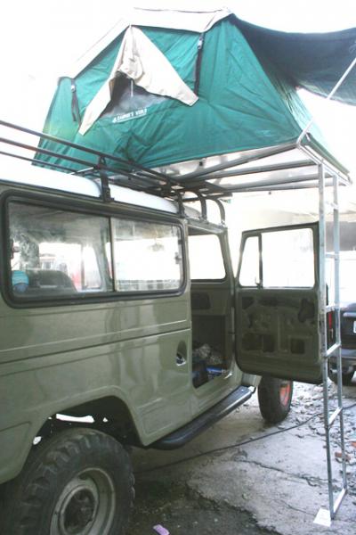

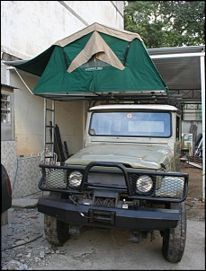

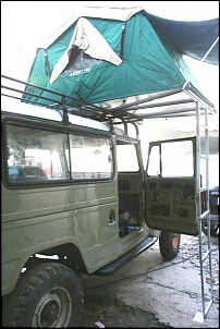

    Barraca de Teto.
    Hoje, com a chegada das presilhas encomendadas à Campings World, consegui testar a abertura da barraca.
    Como imaginava, a porta do carona abriu com folga, por baixo da barraca, sem esbarrar na escada, criando um espaço relativamente protegido da chuva.
    Embora já esteja em condições de uso, posteriormente vou reduzir a altura dos racks e "trabalhar" a parte dianteira do bagageiro, de modo a apoiar a base da barraca no fundo do bagageiro. Assim a barraca ficará mais próxima do teto, reduzindo a altura total do jipe em aproximadamente 10 cm. (Pode não parecer, mas acredito que fará bastante diferença, tanto estética, quanto funcionalmente).

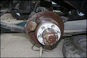

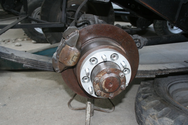

    ESpaçadores
    Putz, depois de um Mês, consigo postar novidades.
    Hoje instalei os espaçadores traseiros da AVM.
    Sábado, pretendo colocar os dianteiros.
    Miniaturas de Anexos Miniaturas de Anexos Bandeirante Estradeira-espacador-trazeiro.jpg

  • #150
    Usuário Avatar de canzilao
    10/07/2010
    Goiânia/GO
    1,099
    Cesar
    Estamos andando a passos de um a cada mês.
    Em um vai espaçador, no outro vai uma peça da lateral e vamos caminhando.
    Essa sua pinça é original Varga? Achei ela pequena.
    Abração.

    Oi Elgen.
    Passei por um período meio atribulado, sem poder ir na oficina, e como o que engorda o boi é olho do dono, já viu...
    Mas espero na próxima semana funcionar o motor e finalmente levar o jipe pro eletricista.
    Quanto a pinça, é varga e já veio no jipe quando comprei.
    As dianteiras são maiores.
    Um abração
    Cesar Machado
