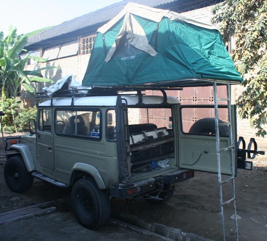

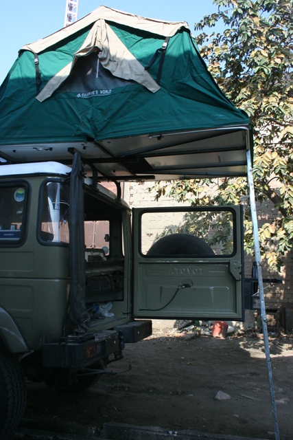

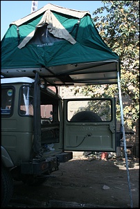

    Mudei a posição da barraca de Teto, passando-a para a traseira do jipe e colocando-a para abrir para trás.
    Para isso, inverti a posição do rack, que ficou apoiado na calha traseira e no bagageiro, devidamente fixado.
    Penso que assim ficou bem melhor assim, ainda mais que a porta traseira abre numa boa com a barraca montada. Só o suporte do estepe que pega na escada,
    mas oportunamente, vou aperfeiçoar os racks para diminuir a altura do conjunto e chega-lo um pouco mais para trás, de modo e liberar a abertura do suporte também.

    Cesar, com essa inversão da Barraca, a escada ficou meio sem propósito, não?
    Pra subir ao bagageiro vai fazer alguma coisa na frente ou vai pelo capô mesmo?

    Escada e Reunião em Carrancas
    Oi Jeison,
    É com ele que vou pra Carrancas.
    Dia 16 tenho vistoria marcada e no dia 17 sigo pro encontro.
    Quanto a escada, a questão é que ela faz parte do suporte do hi-lift.
    Mas como o escapamento alto vai ter que ficar naquele mesmo lado, provavelmente vou acabar tirando tudo e fazendo outro suporte pro Hi-lift do outro lado.

    Beleza.
    Ficou show o esquema da barraca, particularmente também acho melhor ela lá atrás.

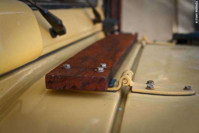

    Pra acessar o bagageiro pela frente estou pensando em copiar essa idéia de nossos amigos holandeses.
    E para complementar, penso em colocar um reforço para pisar, talvez em alumínio, na curva do pára-lama.

    Bacana a solução, e bem simples.
