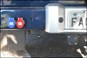

    Global One Preview - Preparações feitas no veículo
    Atendendo a sugestão do colega Jaime de Ponta Porã, o que era para ser "review", virou "preview". Assim, até a o lançamento oficial da carreta off-road programada em forma de um vídeo a ser aqui neste espaço veiculado em setembro próximo, postarei uma série de "previews com fotos", a saber:
    1. Preparações feitas no veículo
    2. Porte da carreta
    3. Capacidade de carga
    4. Especificações técnicas

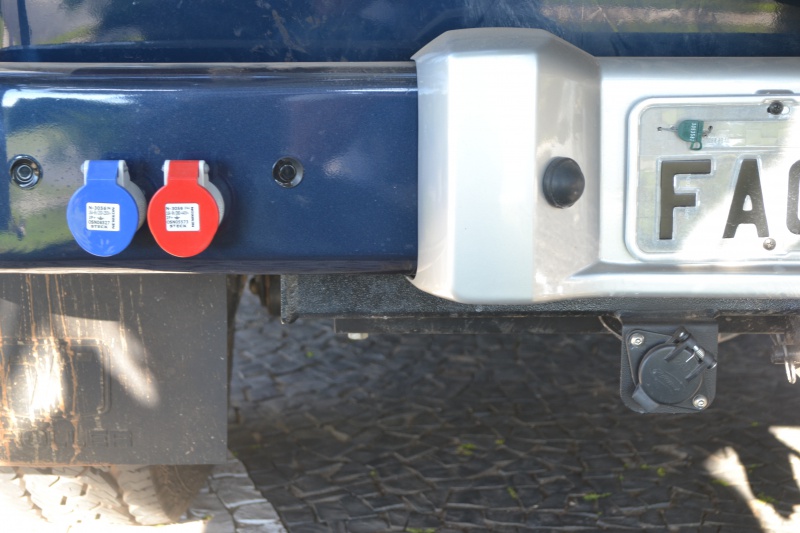

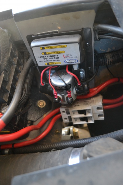

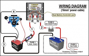

    Segue então as preparações feitas em meu Troller T4 2011 3.0, demonstrados por meio de algumas fotos e um esquema elétrico de ligação do dispositivo "isolador de bateria".
    A primeira foto é o dispositivo "dual battery kit", o isolador de bateria propriamente dito, que não é um simples diodo polarizador de corrente em um circuito discreto, mas sim uma central inteligente com eletrônica embarcada, fabricada pela empresa National Luna da África do Sul, integrado à monitor de baterias e cabos/conectores elétricos diversos. Notem que logo abaixo do dispositivo coloquei um disjuntor bipolar para desligar / ligar a corrente dos cabos + e - que vão para as baterias da carreta, para fins de segurança.
    O dispositivo acima cabe ao lado da bandeja da bateria do Troller, espaço entre esta bandeja até o farol, e já vem pronto com suporte para ser fixado na carcaça do veículo. O diagrama de ligação é muito simples e não precisa sequer cortar nenhum cabo original proveniente do alternador, conforme ilustrado abaixo:

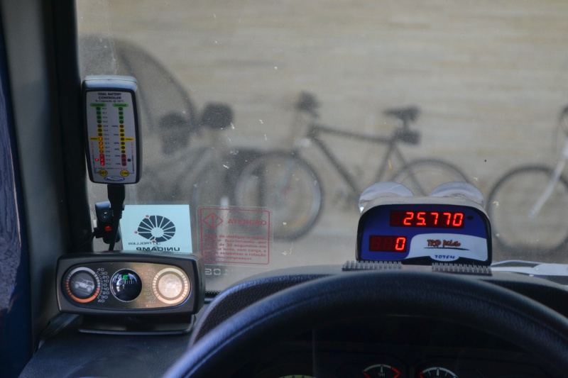

    Já o monitor de baterias, em duas colunas distintas e coloridas de leds, monitora a carga da bateria principal do veículo e a carga das baterias da carreta, o qual é montado no parabrisa lado do motorista, conforme foto abaixo, muito conveniente e prático, basta uma "olhadela" para saber o nível da carga das baterias, e ainda mostra o alternador funcionando e carregando as mesmas:
    Os cabos preto / vermelho ou - negativo / + positivo que vão para as baterias da carreta saem do isolador de bateria, logo após os contatos de saída dos disjuntores, passando de maneira protegida por debaixo do Troller e indo parar nos bornes específicos de ligação, que irão receber os seus respectivos plugs macho - e + que vem de dentro do cambão da carreta e que estão ligados nas baterias da central elétrica da carreta. Notem o plug vermelho + e o plug azul - no parachoque, além do plug preto abaixo da placa que tem os fios para a sinalização da carreta (freios, setas, lanternas e luz da placa da carreta). Usei plugs específicos para a conexão das baterias pois empreguei cabos de bateria com bitola de 25 mm2, para garantir extensão de até 8 metros do isolador de bateria que está lá na frente do veículo sem ter perda e queda na "voltagem dos 12Vdc".
    No próximo post seguem mais algumas fotos de que fiz em meu Troller para caracterizá-lo ao mínimo como uma viatura para expedições, e para deixá-lo em pé de igualdade e não fazer feio perante a carreta Global One, visando ter todo o conjunto, carro + carreta, minimamente preparado para o off-road e expedições.

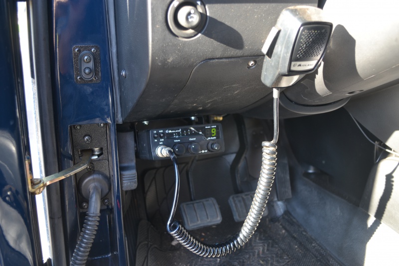

    Global One Preview - Preparações feitas no veículo - Parte 2

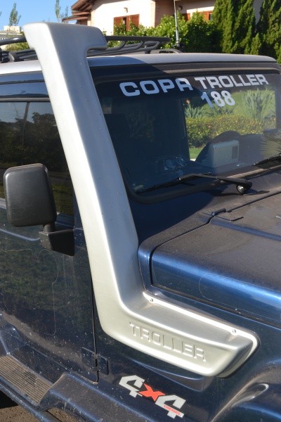

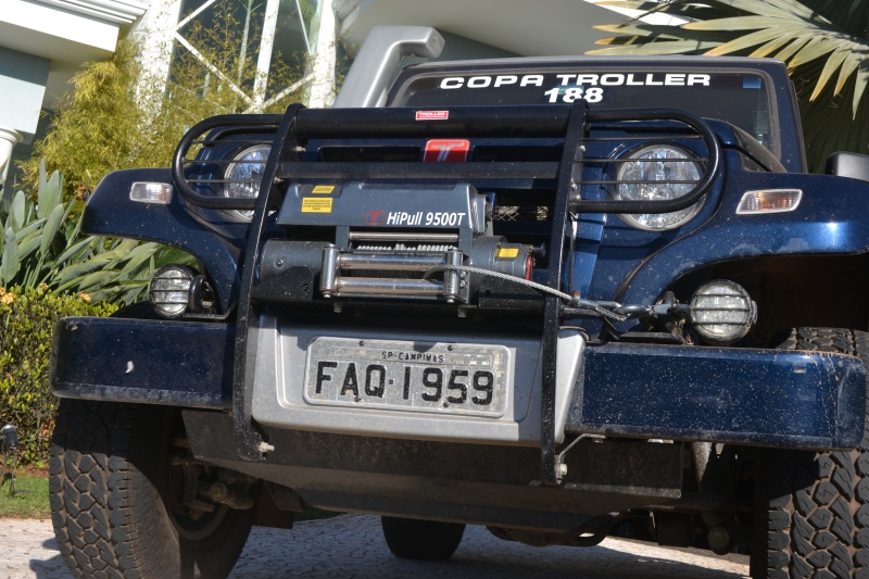

    Dando sequência às preparações no Troller, não poderia faltar o snorkel, o peito de aço e demais protetores inferiores, além do guincho, tudo original da linha Troller que instalei na revenda Troller de Campinas, a Trilha 4x4 Campinas; o guincho é homologado pela própria Troller. Outro detalhe que esqueci de mencionar acima, o receptáculo universal de engate da Troller casou perfeitamente com o acoplador de engate americano "multi axis coupler", o qual por sua vez está preso ao cambão da carreta, sem assim precisar fazer nenhuma adaptação.
    Snorkel:
    Guincho / Peito de aço:
    E tem também os transceptores, o PX Midland 1001z para 11 metros, o VHF Icom 2200H para 2 metros e as antenas Steelbras na capota com suporte articulado e mola slim para uso off-road (apenas lembrando que o principal de todos os rádios, o Yaesu FT450F faixas HF 80/6 metros vai lá atrás na carreta com suas antenas portáteis de fio/vertical):
    Alguem conhece quem fabrica reboques assim no Brasil-dsc_1036.jpgAlguem conhece quem fabrica reboques assim no Brasil-dsc_1028.jpg

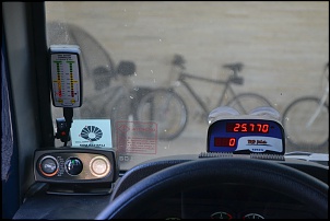

    Global One Preview - Preparações feitas no veículo - Parte 3

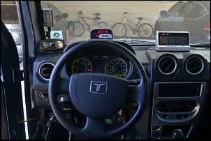

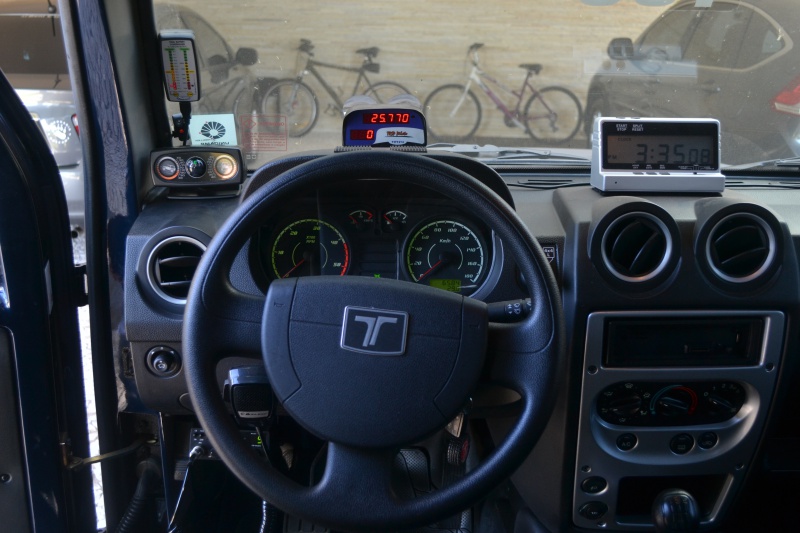

    Finalizando as preparações na viatura, tem ainda o utilíssimo trip-totem computer e o big-digit-display com clock/data/cronômetro:
