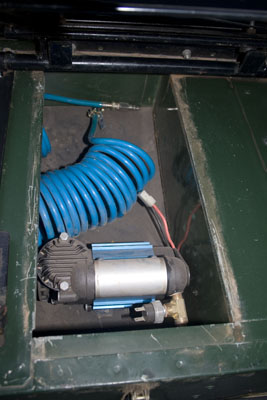

    alexx.files
    Loras, o compressor está em baixo do banco?
    http://www.4x4brasil.com.br/forum/at...7&d=1238194033
    Alex

    Postado originalmente por alexx.files Ver Post
    Alex
    Sim, o compressor está embaixo do banco. Agora vou bolar um sistema de engate rápido na lateral, que permitirá acessar o sistema sem precisar deslocar o banco para abrir a tampa superior. Cabe certinho e fica show de bola!!!
