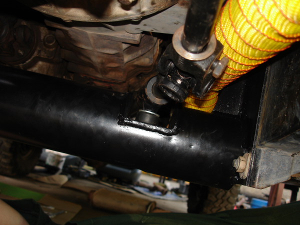

    Enfim, TESTADO e APROVADO!!!!
    Guincho mecânico, espetacular!!!
    Com finalidades didáticas, manteremos a ordem cronológica...
    A travessa do chassis realmente precisou ser retrabalhada. Vide o corte em U que fizemos, para posicionar o mancal do cardã. Originalmente (300tdi - modelo para o qual o guincho foi projetado) seria fixado na capa seca do câmbio. Após diversas simulações, julgamos melhor dessa maneira. Ficou perfeito!!!
    Depois foi a vez do escapamento. Mesmo retrabalhando a travessa, pegaria no escapamento ou no cárter do motor. Como era mais fácil trabalhar a posição dos tubos, assim foi feito...
    Foto 01, 02 - travessa retrabalhada
    Foto 03, 04 - escapamento reposicionado com termotape nova

    Travessa e escapamento montados. Depois de ajusta o cardã...
    Exatos 01 cm do escapamento, 01 cm do cárter, 01 cm da correia da direção hidráulica. Matemática pura!!!

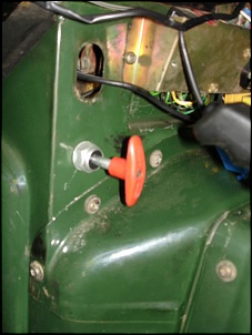

    Instalado o cabo de acionamento, a frente da alavanca do freio de mão.
    A ansiedade era grande... por isso antes de viajar, testamos na oficina mesmo. Ufa, tudo em ordem!!!
