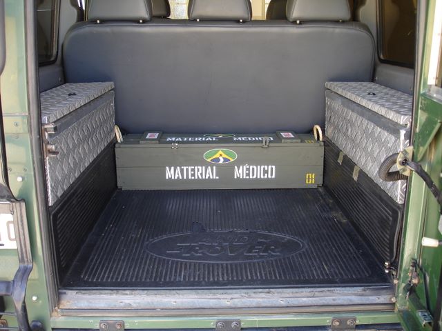

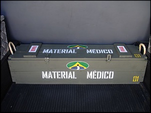

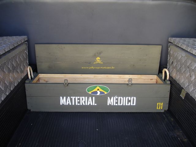

    Segue a preparação para 2008...
    Chegou a caixa comprada do amigo Jolly Roger aqui no fórum...
    http://www.4x4brasil.com.br/forum/sh...ad.php?t=26731
    Estetoscópio, esfignomanômetro, remédios, enfim, alguns itens essenciais já têm seu lugar garantido a bordo!!!
    Produto de excelente qualidade, recomendo!!!
    Abs,
    Miniaturas de Anexos Miniaturas de Anexos Land Rover Defender 110 SW - "Endurance"-dsc08134.jpg   Land Rover Defender 110 SW - "Endurance"-dsc08135.jpg   Land Rover Defender 110 SW - "Endurance"-dsc08136.jpg
    Ricardo A. I. Loureiro

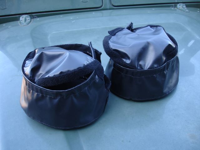

    Novos olhos...
    Para iluminar os caminhos e os pensamentos durante nossa viagem...
    Agora o caminho ficou claro!!!
    Fiz uma capa protetora para protegê-los dos raios UV... hehehe
    Isto é, pedras voadoras na estrada.
    Abs,
    Miniaturas de Anexos Miniaturas de Anexos Land Rover Defender 110 SW - "Endurance"-dsc08139.jpg   Land Rover Defender 110 SW - "Endurance"-dsc08137.jpg   Land Rover Defender 110 SW - "Endurance"-dsc08140.jpg   Land Rover Defender 110 SW - "Endurance"-dsc08141.jpg
