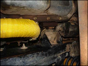

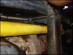

    TERMOTAPE - envolvi o escapamento, embaixo do assoalho do motorista, com uma fita que promete diminuir a irradiação de calor. Realmente no tato é perceptível a diferença.
    Aproveitei a sobra e revesti também o cano que vem do intercooler para a turbina. O ideal seria envolver a parte quente, mas o trabalho que isso exige (desmontar coletor, etc.)... como o objetivo era somente diminuir o calor nos pés, deixei dessa maneira!!!
    Não gostei das braçadeiras originais do kit (auto-lacrantes de aço). Preferi substituir pelas tradicionais, com aperto manual.
    Segue...
    Miniaturas de Anexos Miniaturas de Anexos Land Rover Defender 110 SW - "Endurance"-termotape.jpg   Land Rover Defender 110 SW - "Endurance"-termotape2.jpg   Land Rover Defender 110 SW - "Endurance"-termotape3.jpg

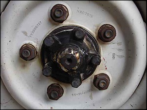

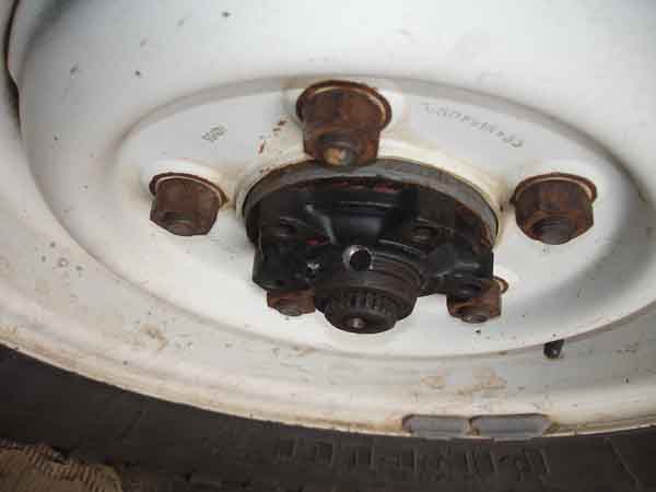

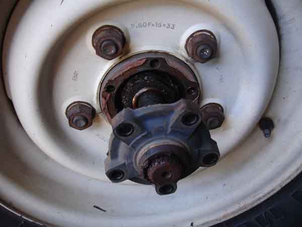

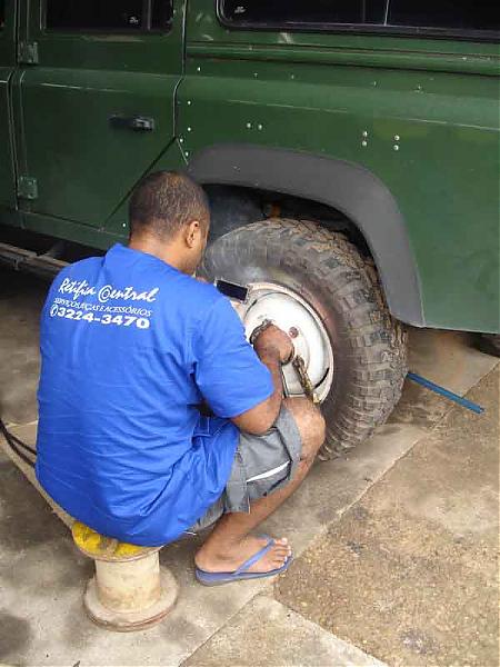

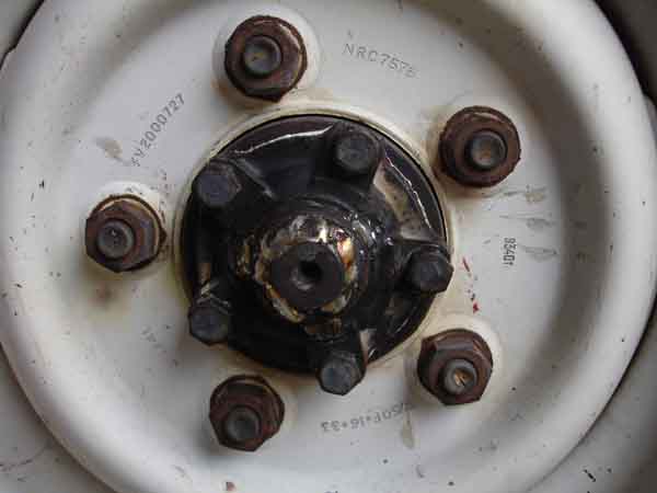

    Agora as famigeradas tulipas...
    Toda 110 ou 130 um dia sofrerá desse mal. Aos poucos, a flange que conecta os semi-eixos traseiros no diferencial Salisbury começa a criar uma folga, gerando trancos na transmissão.
    Aumenta... aumenta... aumenta e um dia ESPANA!!!
    Do jeito que aconteceu comigo... de madrugada, numa avenida escura, sozinho... excelente!!!
    Bom, pela primeira vez a Endurance andou de guincho. Como não tinha condições de avaliar o dano no local, tive medo de ser algo dentro do diferencial. Para amenizar o prejuízo, achei mais sensato levá-la na plataforma à RC Motor Company.
    Rapaz, como a barca balançava na plataforma...
    Bom, as fotos falam por si.
    Miniaturas de Anexos Miniaturas de Anexos Land Rover Defender 110 SW - "Endurance"-tulipa.jpg   Land Rover Defender 110 SW - "Endurance"-tulipa2.jpg   Land Rover Defender 110 SW - "Endurance"-tulipa3.jpg

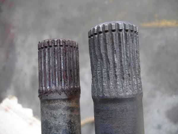

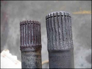

    Não adianta somente trocar as flanges.
    Pois os semi-eixos também apresentam desgaste.
    Andei sem a capinha plástica protetora algum tempo do lado que espanou. A quantidade de sujeira dentro era considerável (terra + óleo + água), fator que pode ter acelerado o processo...
    Miniaturas de Anexos Miniaturas de Anexos Land Rover Defender 110 SW - "Endurance"-semieixo.jpg   Land Rover Defender 110 SW - "Endurance"-semieixo2.jpg

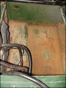

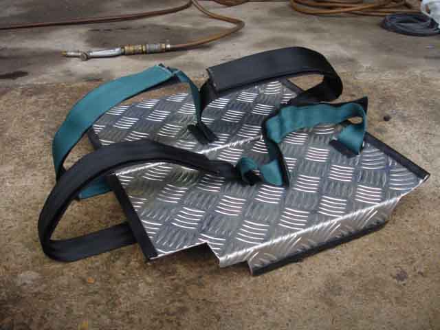

    Enfim após alguns dias de trabalho, a Endurance tem 02 baterias!!!
    Salvo engano, são Moura MI95A com 920A de CCA cada.
    Apesar de planejar um guincho mecânico (ainda sem resposta de Ensimec/Ekron...), fator que aliviará a carga no sistema elétrico, insisti na opção por duas baterias.
    Fotos do suporte desenvolvido, pois o fundo da caixa da 110 não é plano.
    Miniaturas de Anexos Miniaturas de Anexos Land Rover Defender 110 SW - "Endurance"-suporte.jpg   Land Rover Defender 110 SW - "Endurance"-suporte2.jpg   Land Rover Defender 110 SW - "Endurance"-suporte3.jpg
    Ricardo A. I. Loureiro

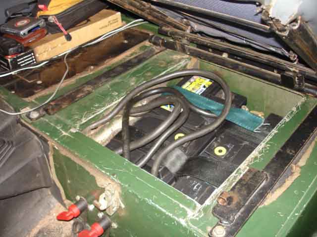

  • #84
    A bateria 01 suprirá para o chicote original do carro (motor de arranque, solenóide da bomba injetora e luzes de fábrica).
    A bateria 02 manterá todos os acessórios elétricos extras (inversor, PY, MP3, faróis auxiliares, sirene, GPS, etc).
    Foram fixadas com cintas de cinto de segurança, fechadas com velcro.
    Um isolador de baterias Warn será instalado, com o objetivo de nunca deixar a bateria 01 descarregar. Quando estiver cheia, começa a carregar a segunda.
    Sobrou espaço suficiente para instalá-lo na própria caixa, mas a disposição dos fios e a ventilação insuficiente (?) podem impedir a instalação naquele local. Preciso estudar com mais calma essa opção...
    Gostei pois consegui preservar as chaves gerais no mesmo lugar, como o planejado desde o início!!
    Fotos abaixo...
    Miniaturas de Anexos Miniaturas de Anexos Land Rover Defender 110 SW - "Endurance"-suporte4.jpg   Land Rover Defender 110 SW - "Endurance"-suporte5.jpg   Land Rover Defender 110 SW - "Endurance"-suporte6.jpg
