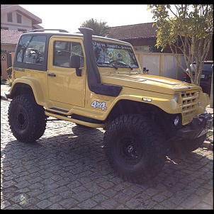

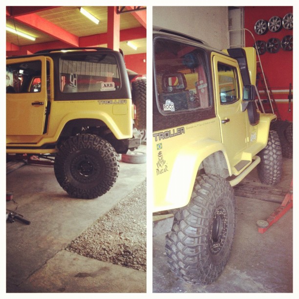

    Fala pessoal, felizmente o jeep ta pronto, agora calçado com os Creepy 37x12,5xR15.
    Ficou show, muito bom pra andar....

    Bom, sempre andei de recapado, porem tava meio infezado de ficar sempre tendo que trocar os pneus, e pedir emprestado uma pickup para carregar eles, ai no transcatarina o pessoal da rota4x4 veio com os 37 rodando, fizeram a trilha toda na boa e voltaram rodando, ai gostei, vao no mesmo lugar, eles aceleravam mais porem estavam com 16 lbs, eu vou andar com 10 lbs, entao nao vai rpecisar tanto motor.... mas ja lhe adianto que o desempenho 'e show, pois ganhou muita altura ne.... so que tenque baixar a calibragem..... vale a pena!!!!!!ah estou tb com CP reduzido, 4,88 (ja usava eles nos 35 mais era muito reduzido, agora fico na medida)

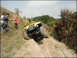

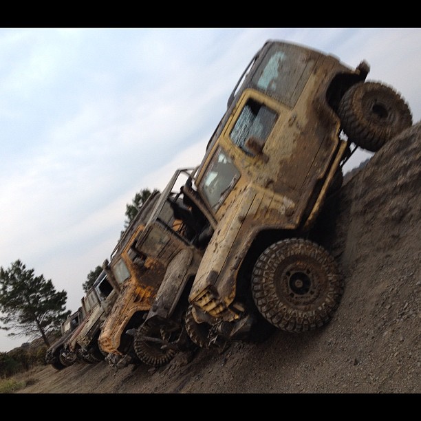

    Fala amigos, bom este finde testei o troller na trilha.... e o resultado: Excepcional, ficou muuuito bom, tinha atoleiros que eu brincava na 4x2.. Nào utilizei o guincho em lugar algum.... ficou demais mesmo.

    Citação Postado originalmente por dedehwalen Ver Post
    Show de bola suas imagens!!!
