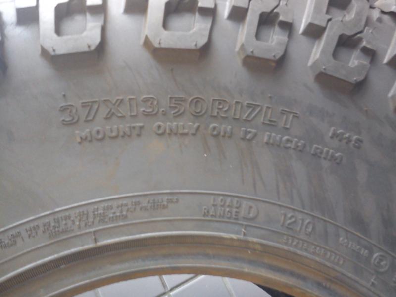

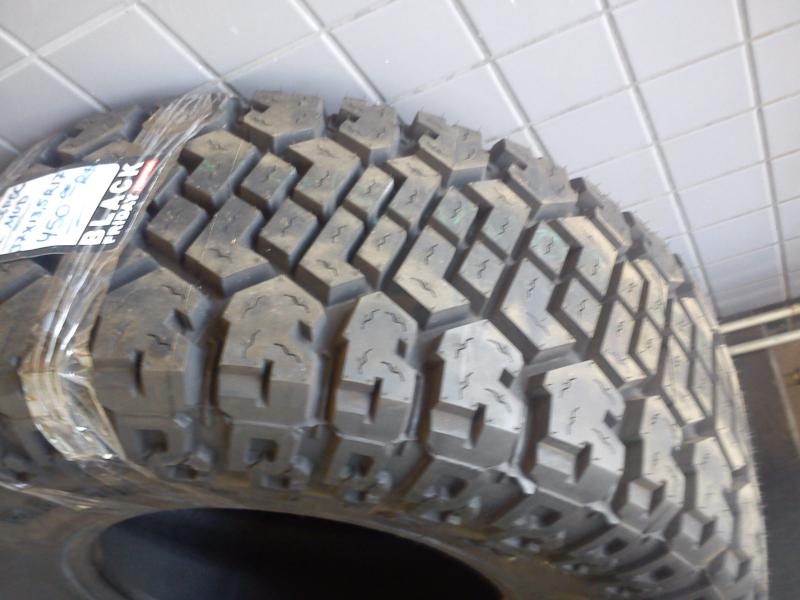

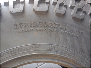

    Buenas estou ressuscitando o tópico
    então minha ideia era colocar uns sapatos 35'' no troller
    só estava esperando um jogo de rodas aro 17 que encomendei
    mas enquanto espero apareceu uns pneus na promoção e fui obrigado a comprar
    porem ele é 37x13.5 aro 17
    agora preciso de algumas sugestões e palpites
    oque fazer pra colocar ele no troller?
    oque voces acham do kit da atitude 4x4?
    fiquei interessado dependo do valor
    Receita Troller com 37"-dsc00246.jpgReceita Troller com 37"-dsc00248.jpgReceita Troller com 37"-dsc00249.jpgReceita Troller com 37"-dsc00250.jpg
    abraços
    '' Flecha de prata''Troller 2010 chip /Colossus Max 37''R17 /molas 3'' /bilstein shock's /elocker /acessórios power off-road

    Não sei se vc já viu este kit da Atitude.... mas é show... muito bem bolado e bem feito que conferem um bom trabalho de suspensão... o problema é o valor de $9000,00.... aí não tem jeito de rolar né....

    então Paulo
    gostei demais da suspensão preparada pela atitude.
    solicitei um orçamento mas quando vi o valor me assustei ,completo passava de 12k.
    até pode valer a pena mas infelizmente não tenho essa grana pra gastar ,quem sabe um dia
    agora estou pensando em molas ironman com 2'' e algum amortecedor que ainda não me decide, e se precisar um body lift de 1''
    abraços

    Citação Postado originalmente por jaime_sandim Ver Post
    então Paulo
    Se não usar o BL, terá que aumentar os batentes da suspensão.
    Eu usava 37" com BL de 1" e calço de 3cm na dianteira. Amortecedores fox com 10" de curso e tira a bieleta. Cortei um pouquinho do paralamas traseiro pois tava raspando. Imperceptível.
    Um kit muito alto não ajuda, pelo contrário, aumenta o centro de gravidade do carro.
    Um BL de 1" ajuda MUITO, sem comprometer a segurança quando o chassis está torcendo.
    Acho que gastei uns 4mil de amortecedores, 200 reais de BL e uns 100 dos calços dianteiros. A suspensão abria MUITO.
    E se prepara para acabar com os rolamentos, buchas da direção, bomba de direção entre outros percalços.
