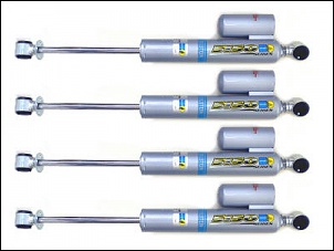

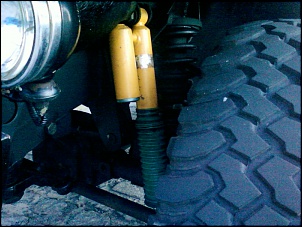

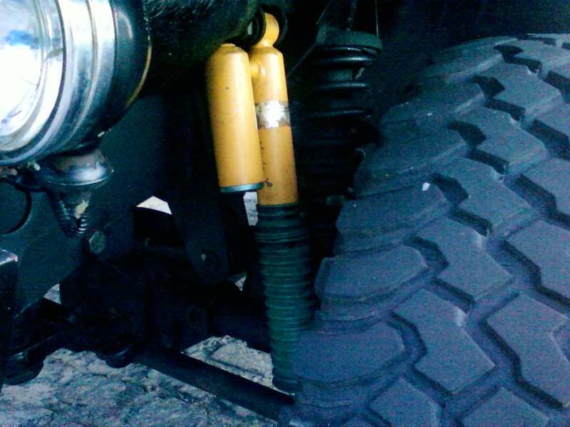

    Amortecedor Bilstein
    Eu acho que o modelo do meu amortecedor é o 5150 series ( com reservatório ) , pois se assemelha muito com um que eu vi na internet ! Lá vai a foto do meu e o da internet .

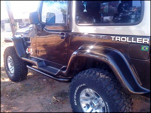

    altura
    E em relação a altura eu acho que não mudou muita coisa não , o carro fica muito mais macio e mais instavel sem dar aqueles pulinhos naquelas ondulações que tem nas trilhas ...
    Ai vai uma foto da altura do bugão ..
    Miniaturas de Anexos Miniaturas de Anexos Troller + rancho: alguem sabe a receita?-dsc03568.jpg
