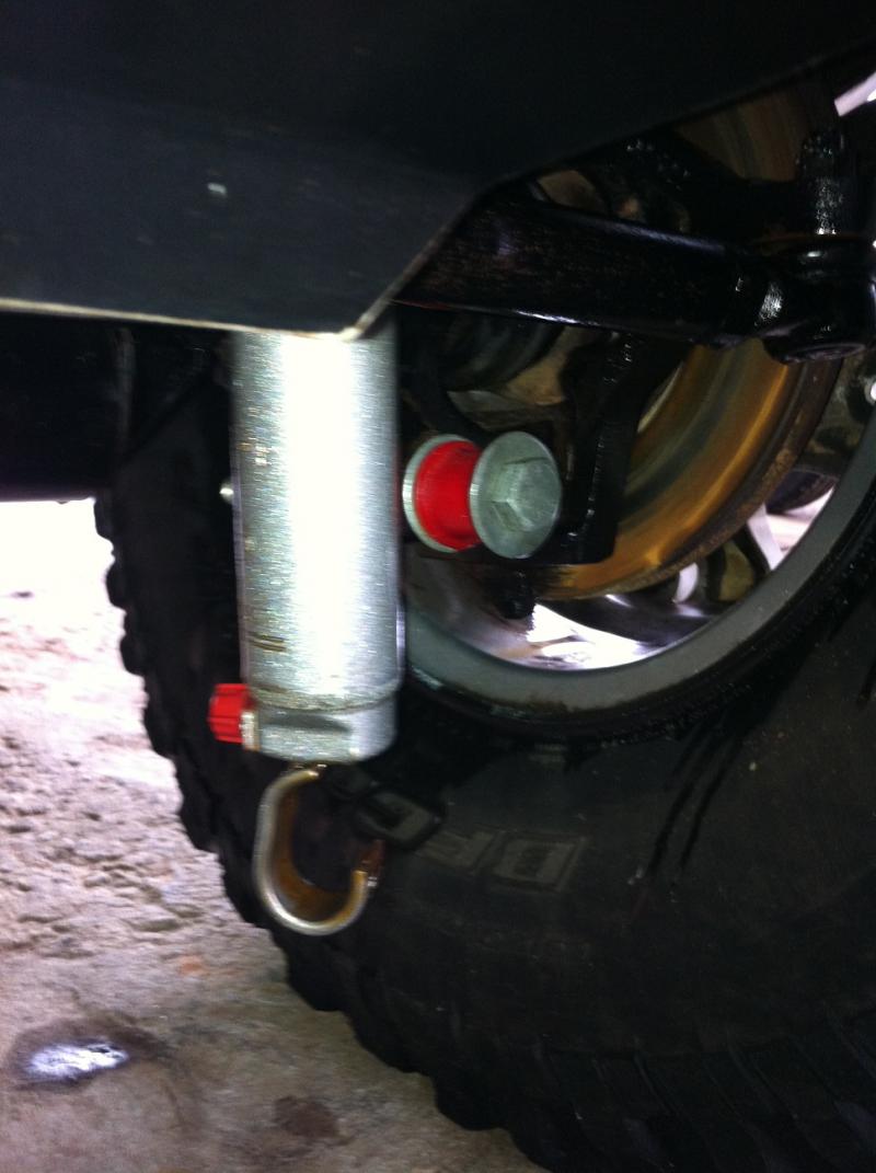

    Alguém sabe qual lado fica o botão de regulagem do amortecedor rancho, pra fora (roda) ou pra dentro (eixo)?
  • #27
    Acabei de descobrir, é pro lado da roda. Segue foto:

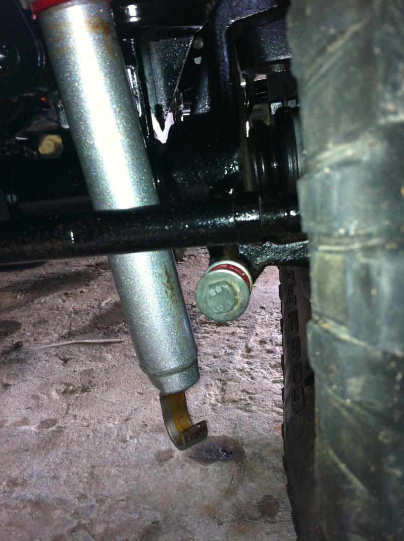

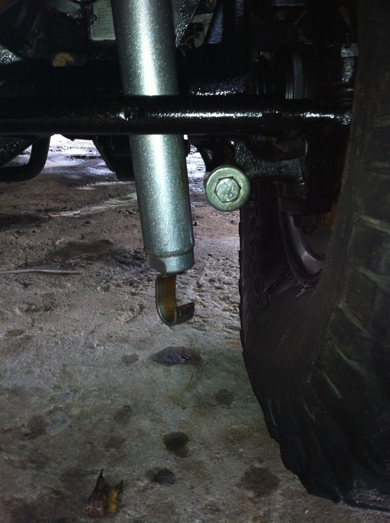

    Após 22mil km meu amortecedor rancho modelo RS999350XL quebra um olhal. Uso calço na mola de 1", e pelo que pesquisei na época da compra esse modelo é o específico para o troller 2003 em diante. Quando comprei medi a diferença e esse amortecedor é 2 cm maior que o original do troller.
    Segue as fotos:
    Segue as fotos:
    Vc é a segunda pessoa q vejo ter problemas com os Rancho série 350... sei de muitos q tiveram quando não era mod. específico para troller.... mas começo a pensar q Rancho não tem jeito mesmo... vou ficar de olho nos meus....
