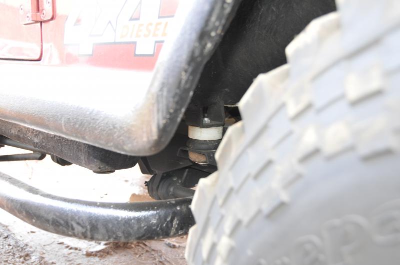

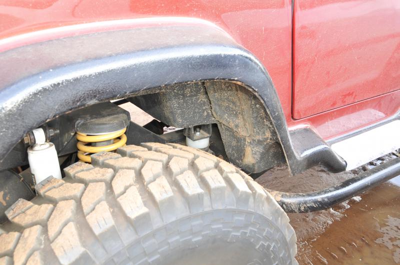

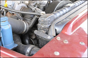

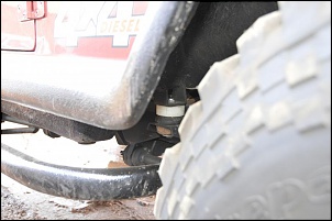

    Bom, seguem umas fotos bem podrinhas do meu BL.
    Miniaturas de Anexos Miniaturas de Anexos Receita Troller com 37"-bl1.jpg   Receita Troller com 37"-bl2.jpg   Receita Troller com 37"-suporterad.jpg

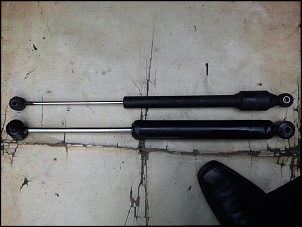

    Valeu Rodrigão. Em relação ao amortecedor de direção, o da F250 é parrudo e praticamente p&p, segue em anexo uma fotinha comparando o original com o da F250. Garanto que esse aguenta o pezinho e a vibração dos 37".
    Miniaturas de Anexos Miniaturas de Anexos Receita Troller com 37"-dsc00124.jpg
    Thunder, as vezes um amortecedor mais parrudo pode mascarar outros problemas no conjunto de direção.
    Na prática, não senti nenhuma necessidade da troca do amortecedor de direção. Não tive comportamento que me desse qualquer sensação de instabilidade ou problema. Gostaria de saber dos outros que usam 37" e amortecedores originais (em bom estado claro).
    Usava 37 com 17" e não fiz balanceamento. Não tive vibraçoes ou coisa parecida. Talvez por usar rodas de liga, ao invés das de ferro com o centro soldado. Recomendo.
    Um 35 no aro 15 tem a mesma altura de borda de pneu que um 37 com 17. Só vejo vantagens em usar esta 2a opção pois nao irá precisar de mais borracha do que isso. Como o Troller já não é uma maravilha no asfalto, usando uma borda ainda mais alta piora.
    O uso de amortecedores maiores é de grande valia. O que irá segurar a suspensão será a estabilizadora. Depois disso, ou o amortecedor dá fim de curso, ou vc romperá as linhas de freio/suspiro.
    Para usar o 37" com BL de 1" terá que cortar um pouco do paralamas. Quando a suspensão está sendo forçada em erosoes tipo "X" ai é que pega.
    Outra questão que não foi colocada aqui é a parte de direção. A bomba e cx de direção não vão aguentar muito tempo rodando com os 37. Se for carro de dia-a-dia, se prepare pois mais cedo ou mais tarde, vai p/ saco.
    Cuidado com os prisioneiros do semi-eixo.
    Agora, se está montando um carro só de trilhas, coloca logo um creepy 38. (com $$$ e paciencia tbm)
    Resumindo: se tem pé pesado, o Troller não combina com 37.
