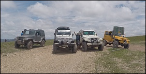

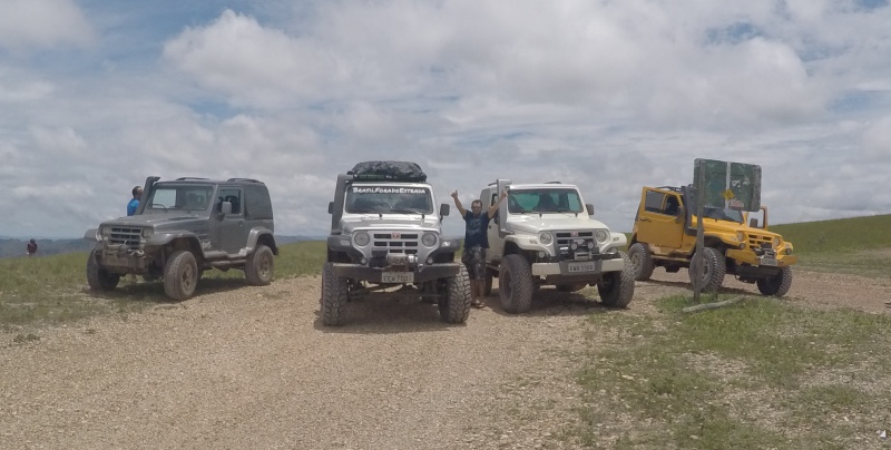

    Aproveita o investimento nos amortecedores e aumenta o carro em pelo menos 2" (medida perfeita para usar pneus 33"), não que precise, mas a estética do carro com 33" + 2" maior fica muito boa... Veja na foto, o jipe amarelo de um amigo usa 33" + 2" na suspensão... O meu, o branco, uso pneu 37" + 4" de mola na frente e 5" de mola atrás... Todos usando off-shox e adorando o desempenho...
