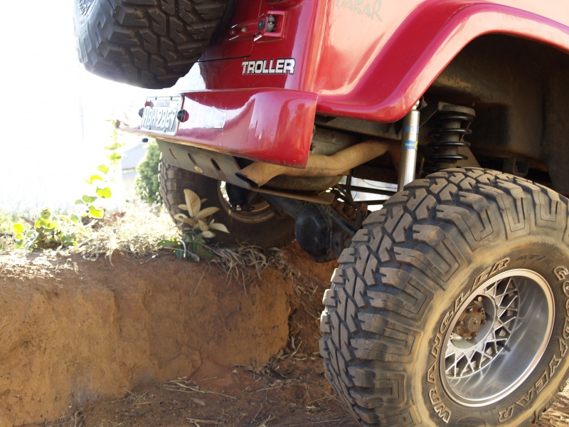

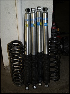

    Cara, já tem alguns anos que eu comprei... comprei na Shox.com... modelo 5125, não lembro o código. Já estou usando os de 12'' que comprei em SP. Acho que vc encontrará algumas infos neste tópico... http://www.4x4brasil.com.br/forum/tr...essoes-17.html (Bilstein 5125 no Troller - Impressoes)
    Amortecedores Off Limits (OffShox)-_1015210.jpg Amortecedores Off Limits (OffShox)-_1015195.jpg
