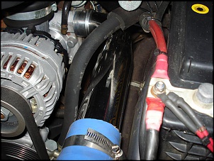

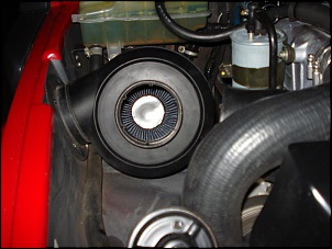

    mas coloquei o filtro K&N e troquei as mangueiras de pressurização da turbina por canos de inox , alem de eliminar o incoveniente de escapar a saida da turbina eliminei aquele cotovelo ....
    ah lembrando meu Troller é 2007 e uso pneus BF 33' mud

    Como o Bruno ja respondeu , o Troller se transforma radicalmente com o
    chip fase lll de 245 cv.. agora ja fizemos mais umas melhorias conforme as fotos abaixo.

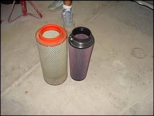

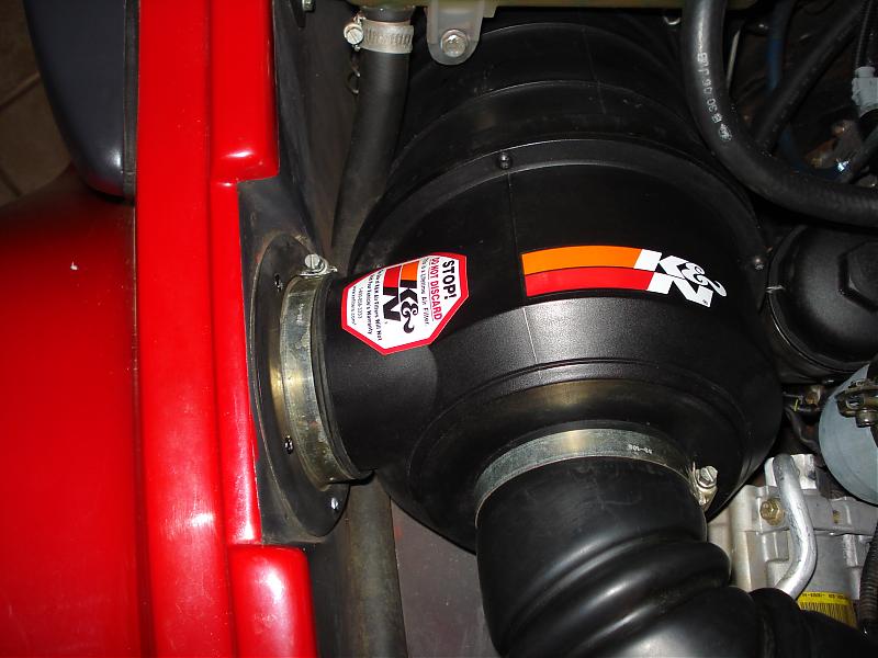

    Christian
    agora sim as fotos
    Miniaturas de Anexos Miniaturas de Anexos -dsc03067.jpg   -dsc03074.jpg   -dsc03207.jpg   -dsc03179.jpg

    pelo que eu vi o filtro K&N é melhor q o original na questão filtragem tbem...o pessoal daqui ,usa muito em vitaras e wrangler, pelo que li na net
    a combinação oleo + tecido dele , faz o diferencial tanto no volume aspirado quanto na qualidade do ar ... aki mesmo no forum tem diversas citações positivas...
    ele ta novo ainda...senti uma leve melhora na aceleração e é possivel ouvir mais o barulho da turbina puxando o ar
    quanto a limpesa dele é sem misterio , mas i ideal é ter o kit de limpesa da k&n
