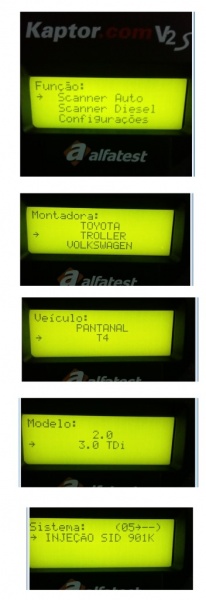

    Para o Troller com motor NGD 3.0 (2006 a 2012) o scanner mais barato é o Kaptor da Alfatest:
    4x4 Brasil - Portal Off-Road - Fórum 4x4 - Classificados
    Anexo 558456

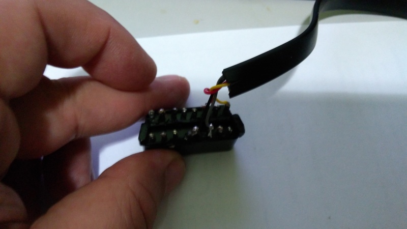

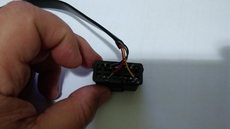

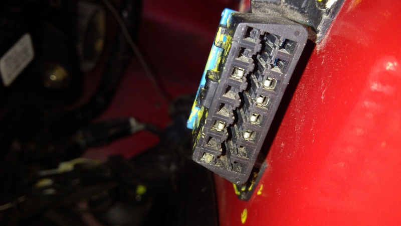

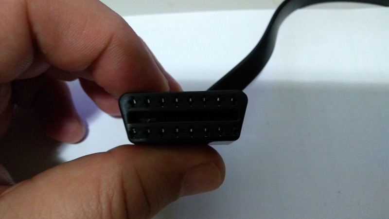

    Olá a todos. Obtive sucesso usando as dicas de pinagem deste forum em conectar o Scanner ELM237 no meu Troller TGV 2013. Comprei no Mercado Livre o scanner e um cabo extensor ODBII, desmontei o cabo retirando os conectores, em seguida aproveirando o cabo com fios do próprio extensor montei o cabo adaptador. A conexão entre o conetor macho e o fêmea ficou, pino 3 no 6, pino 4 e 5 jampeados no 4 e 5 jampeados, pino 11 no 14 e finalmente o pino 16 no 16. Segue fotos e os links dos produtos.

    Anexo 564447Anexo 564450Anexo 564451Anexo 564448Anexo 564449
