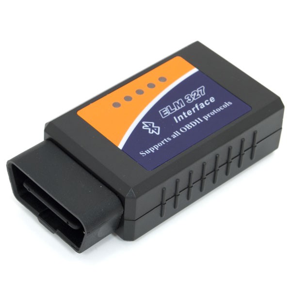

    Abreu,
    fiz exatamente como você disse, 6 no 3 e 14 no 11.
    Estou usando o Elm327 BTAnexo 492547

    Junto com o ELM 327 estou utilizando o App Torque Pro. Fica buscando protocolos mas não lê nenhum.
