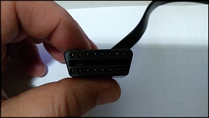

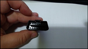

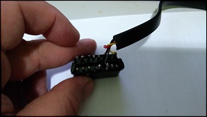

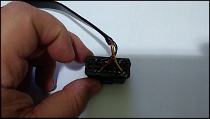

    Olá a todos. Obtive sucesso usando as dicas de pinagem deste forum em conectar o Scanner ELM237 no meu Troller TGV 2013. Comprei no Mercado Livre o scanner e um cabo extensor ODBII, desmontei o cabo retirando os conectores, em seguida aproveirando o cabo com fios do próprio extensor montei o cabo adaptador. A conexão entre o conetor macho e o fêmea ficou, pino 3 no 6, pino 4 e 5 jampeados no 4 e 5 jampeados, pino 11 no 14 e finalmente o pino 16 no 16. Segue fotos e os links dos produtos.

    Citação Postado originalmente por evandro111 Ver Post
    https://produto.mercadolivre.com.br/MLB-934289444-obd2-cabo-extensor-16-pinos-60cm-p-scanners-automot-origi-_JM?quantity=1
    https://produto.mercadolivre.com.br/..._JM?quantity=1
    Scanner ELM 327 bluetooth no motor MWM 3.0 NGD - Troller-img_20190207_214447.jpgScanner ELM 327 bluetooth no motor MWM 3.0 NGD - Troller-img_20190213_220338.jpgScanner ELM 327 bluetooth no motor MWM 3.0 NGD - Troller-img_20190213_220343.jpgScanner ELM 327 bluetooth no motor MWM 3.0 NGD - Troller-img_20190213_220256.jpgScanner ELM 327 bluetooth no motor MWM 3.0 NGD - Troller-img_20190213_220306.jpg
    Evandro, bom dia.
    Sabe me dizer se com esse seu esquema eu conseguiria acessar os diagnóstico no meu Troller 2018 3.2?
    Obrigado
