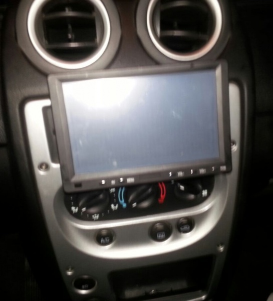

    Caro colega,
    conseguiu programar? vi esse post agora e, por coincidência, estava indo nessa linha: programar meu proprio scanner a partir de biblitecas obd, o que conseguiu?
    passe as dicas, essa da inversão dos conectores é uma dica de ouro.
