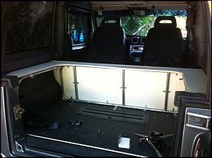

    p.s. em viagens longas, realmente tem que tirar os bancos traseiros. Eu fiz em casa mesmo um suporte em compensado, aproveitando os encaixes originais e os parafusos do banco traseiro no assoalho e prendendo as extremidades do suporte (tampão) no santo antonio, com enforca gato. Na parte superior , ou melhor, no espaço superior que restou, eu coloquei uma aranha para as tralhas não irem para a frente. O único saco é ter que perder tempo em montar e desmontar, mas como eu sou aposentado.....
    Véião,
    Ainda não aposentei, mas sempre arrumo tempo pro bugão e pra outras coisas também...rs
    A unica diferença do me pro seu é que fiz um suporte metalico pro compensado em vez de travar ele com enforca gato.

    Citação Postado originalmente por RcPM Ver Post
    Véião,
    Seguem 2 fotos.. Amanhã tiro algumas com ele pronto.

    Valeu RcPM. Logo, logo, você se aposenta e vai arrumar mais tempo ainda para se dedicar ao bugão e outras "cositas "mais. Na verdade eu omiti que também fiz um suporte metálico nas extremidades do tampão. Eu prendo estes suportes metálicos com o enforca gato no sto antonio. Abs. Válter.
    P.S. O seu suporte ficou excelente. Muito bom mesmo. Ótima idéia . O meu , perto do seu ,é de um tremendo amadorismo. Você mesmo que está fazendo? Poderia patentear a ideia e vender.

    Citação Postado originalmente por IDOSO DO TROLLER Ver Post
    Válter,
    Obrigado, também gostei do resultado. Sou eu mesmo que estou fazendo.
    Quanto a patentear.... já fui empreendedor neste pais, mas desisti pelo fator Brasil.... enfim, deixa pra lá....
    Seguem mais umas fotos anexas (a parte central é removível soltando 4 olhais, ou seja bem rápido).
    PS.: o recorte na borracha é para levantar o vidro traseiro, pois a borracha fica prensada pela tampa+vidro traseiro.

    Boa tarde RcPM. Ser empreendedor neste país, realmente é phod@. Ficou muito bom mesmo. Serviço de profissional. Sua idéia (e realização da idéia) vai ajudar muita gente. Abs. Válter
    Que isso!!! Ficou perfeito!!!
    Muito bom mesmo!!!
