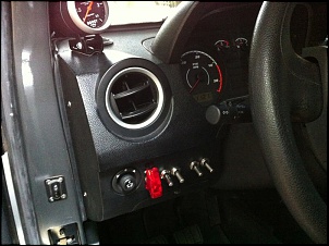

    Os interruptores são bem simples, segue foto abaixo:
    Gostei do resultado do bagageiro, ficou bem prático.

    O botão vermelho protegido é o "nitro"? hauhahauhahaahu
