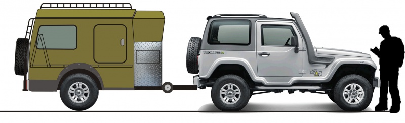

Jeff,
Deixa pra lá....
Cama? tem 1300mm x 750mm.... só se for anão pra dormir lá :zzz:
Acho que pra isso a melhor saida é uma barraca de teto. Tentei melhorar o espaço interno (organizar) pra não colocar bagagem no teto.
Do jeito que ele foi feito, em 1 hora vc arranca tudo do lugar e mais ou menos o mesmo tempo pra montar. Não dá pra ver nas fotos, mas é tudo modular.
Quanto a fazer mais leve e resistente, não saberia que materiais usar. Eu usei tubing de 20mm em aço inox e parede de 1mm e compensado de 1/2".
O acabamento foi em courvim com o compensado sendo impermeabilizado antes com resina de fibra de vidro. No tampão removivel coloquei a borracha mais grossa por cima do corvim para maior resistencia.
