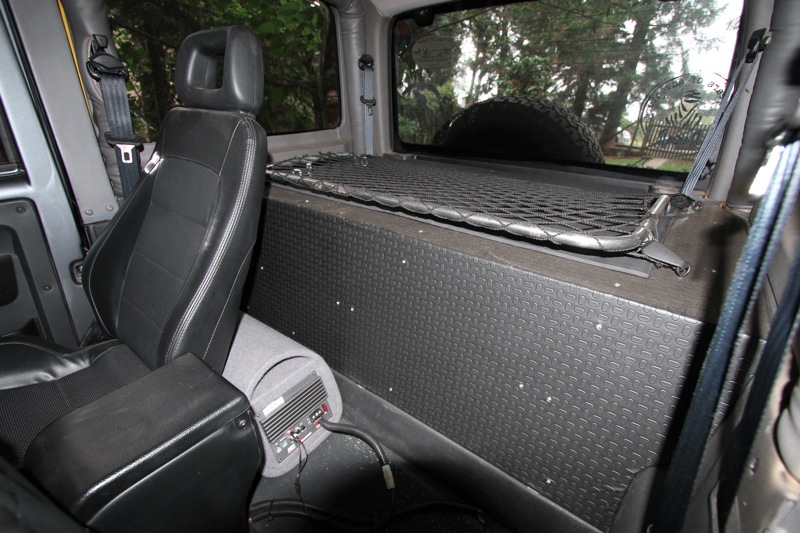

Ainda não aposentei, mas sempre arrumo tempo pro bugão e pra outras coisas também...rs
A unica diferença do me pro seu é que fiz um suporte metalico pro compensado em vez de travar ele com enforca gato.

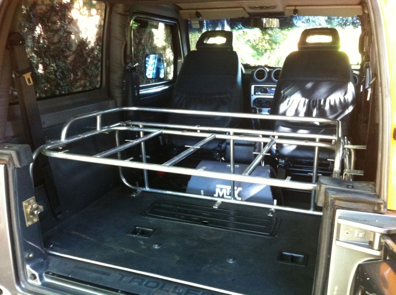

Seguem 2 fotos.. Amanhã tiro algumas com ele pronto.
Anexo 374824 Anexo 374825
Valeu RcPM. Logo, logo, você se aposenta e vai arrumar mais tempo ainda para se dedicar ao bugão e outras "cositas "mais. Na verdade eu omiti que também fiz um suporte metálico nas extremidades do tampão. Eu prendo estes suportes metálicos com o enforca gato no sto antonio. Abs. Válter.
P.S. O seu suporte ficou excelente. Muito bom mesmo. Ótima idéia . O meu , perto do seu ,é de um tremendo amadorismo. Você mesmo que está fazendo? Poderia patentear a ideia e vender.
Válter,
Obrigado, também gostei do resultado. Sou eu mesmo que estou fazendo.
Quanto a patentear.... já fui empreendedor neste pais, mas desisti pelo fator Brasil.... enfim, deixa pra lá....
Seguem mais umas fotos anexas (a parte central é removível soltando 4 olhais, ou seja bem rápido).
Anexo 374958 Anexo 374959 Anexo 374960
PS.: o recorte na borracha é para levantar o vidro traseiro, pois a borracha fica prensada pela tampa+vidro traseiro.

Depois que você DESENHOU eu entendi, achei legal mesmo... E acho que tem até como fazer para deixar mais leve e facilmente reversível com os acabamentos em tecido resistente para evitar que as coisas fujam do compartimento...
Dai te pergunto, será que tem como, ou se dá para improvisar uma cama ali no espaço superior?
Acho que para isso teria que ter algum suporte no meio do espaço inferior...
Obrigado por me ensinar mais algumas coisas.
