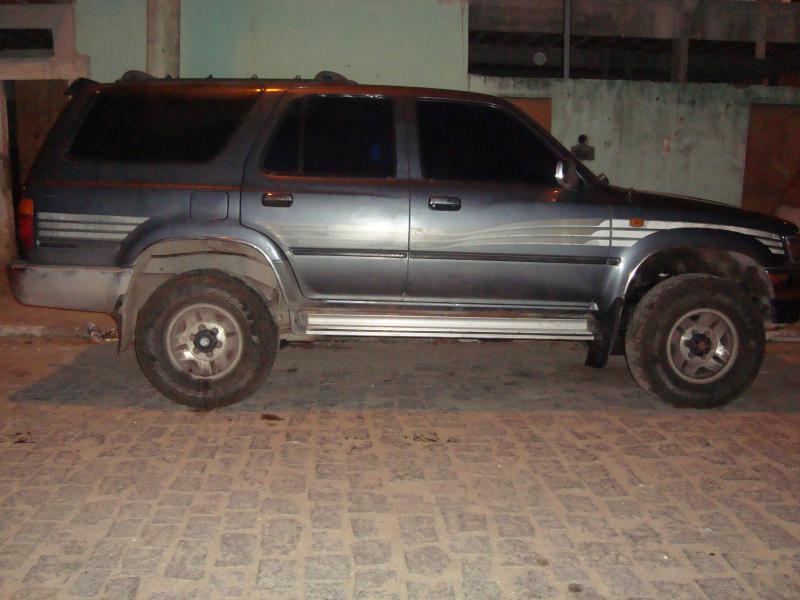

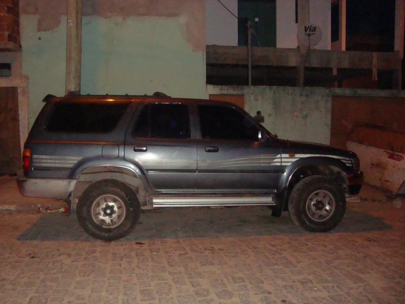

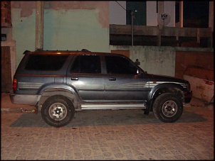

    Finalmente as fotos com as molas novas .
    Com as molas velhas , a distancia entre o pneu e o paralama eram de : 15cm na frente e 14cm na traseira , e agora com as molas novas , a distancia ficou com 15cm na frente e 18cm na traseira .
    As molas velhas estavam com 36cm de comprimento e as novas 40cm de comprimento , logo levantou os 4cm a mais do que era . O mecanico reclamou que deu muito trabalho para colocar as molas novas , teve que retirar a barra estabilizadora e os tirantes .

    Aceito seu argumento , mas não concordo , nunca ví uma SW4 93 0K , não acredito que ela tenha saído com a traseira mais baixa , ela ficou mais baixa com o decorrer dos 19 anos de uso , ou seja as molas arrearam , e vc esta pensando que ela foi projetada assim NESTE ASPECTO QUE NÃO CONCORDO COM SEU ARGUMENTO . Sei que vc não esta criticando APENAS COMENTANDO A SUA OPINIÃO .
    Como falei anteriormente , ainda não deu para avaliar pq deixei ela no cara do ar condicionado , pq qdo fiz o motor desconectaram a mangueira do ar , logo só daqui a alguns dias que poderei informar como ficou o rolar da mesma .
    Custou R$348,00 o par de molas posto aqui em casa + R$60,00 de mão de obra pela troca = TOTAL : R$408,00 . Não acredito que haja uma solução mais barata do que esta sem mexer em muita coisa apenas trocando as molas .
    Agora da pra saber o qto a pessoa vai querer levantar , pois a mola velha tinha 36cm , mandei fazer molas com 40cm e levantou 4 cm , fica fácil agora de vcs todos saberem o qto querem levantar , é só mandar fazer a mola com tantos cm que forem nescessários para atender ao gosto de cada um .
    Apesar de que depois que madei fazer as molas com 40cm veio a informação de que as molas originais tem 415mm = 41,5cm , mas gostei da altura que ficou a minha .
    Qto ao amortecedor , nunca havia trocado e estava realtivamente bom ,mas ao colocar as molas nvas , tive a impressão que os amortecedores estão ruins , pois pisei e soltei a traseira e a traseira balançou mais do que devia , vou comprar amortecedores novos , ELA MERECE E EU TB , SEGURANÇA EM 1º LUGAR . E como gosto de pisar bem e com estas molas novas não saberei como a SW4 se comportará em curvas de alta velocidade , LOGO : AMORTECEDORES NOVOS .

    Guilherme, parabéns!! Ficou legal, bem alta. Agora é usar e ver como se comporta, com peso quanto vai abaixar, enfim, depois vc passa as impressões.
    Titanium e Guilherme, eu entendo o que cada um disse e realmente parece que o recorte do paralama dianteiro é mais alto (maior), isto é normal pois a roda dianteira esterça e precisa mais espaço. Na foto, olhando o friso lateral de borracha em relação ao chão, realmente parece que a traseira ficou erguida com a mola nova, mas olhando a mesma linha antes de trocar a mola parece que estava com a traseira caída mesmo. Pode até deixar assim. A minha pretendo trocar a mola traseira para erguer um pouco e na frente dá para erguer mexendo na regulagem da barra de torção. Tem um parafuso de regulagem na extremidade da barra onde fixa no chassi. Se mexendo só no parafuso não for o suficiente ai então dá para para tirar a barra de torção e girar ela um ponto. Bom, primeiro experimenta o carro assim depois vc pensa nisto. No meu caso penso em erguer o carro todo, sendo que a traseira um pouco mais mesmo.
    Gilherme, outra coisa, o Engels Kbeç disse que a mola tem 415 mm mas a SW dele é ano 2000. É maior mesmo. A mola das nossas é mais larga e mais curta mesmo, já comparei com a 98 do meu cunhado. A das 93 deve ser por volta de 360 mesmo, mas ficando cansada abaixa mais com o peso ficando com a bunda caída. A sua ficou bem levantada.
    Guilherme, diz outra coisa. Você reparou se a mola original é realmente maior de um lado em relação ao outro? Olhando ela no local dá a impressão que no lado de cima o fio da mola parece encostar, sendo até meio chanfrado, ficando quase plano o encosto da mola. E do lado de baixo parece que não, o assento da mola no eixo tem até um degrau. Como ficou o encaixe da mola nova no chassi e no eixo. Você guardou a mola velha? Poste umas fotos dos detalhes das duas extremidades da mola velha. Vou aguardar mais um pouco para ver como se comporta a sua experiência e depois conto com a sua ajuda/contribuição para ajustar o que for necessário. Caso você concorde, poderia até emprestar a sua mola velha para os caras da fábrica tirarem o modelo das extremidades para que o assento fique perfeitamente igual a da original, só que com as medidas alteradas como a sua. O que você acha?
    Abraços e bons testes!!

    CARO AIGO EZAHN
    Desde que comprei a minha SW4 achava que ela tinha a frente mais erguida do as outras SW4 de meus amigos apesar de que a SW4 deste amigo ser uma 98 , qdo viajamos juntos paramos num hotel um do lado do outro daí com os dedos medí a distancia entre o pneu e o paralama , na minha a frente era 2 dedos mais alta do que a dele e na traseira a minha era 2 dedos mais baixa do que a dele .
    CONCLUSÃO : ví que a minha estava com a traseira arreada , apesar de só em olhar dava para ver ísto conforme as fotos que postei , e agora esta alinhada como gastaria que ficasse .
    ACHO QUE A MINHA O DONO ANTERIOR DEVE TER DADO UM GRAU A MAIS NA BARRA DE TORÇÃO PARA A FRENTE FICAR MAIS ALTA DO QUE É DE FÁBRICA , pois como já citei a distancia do pneu ao paralama dianteiro é de 15cm .
    Qtos cm tem esta distancia na sua SW4 ?
    Qto a medida da SW4 do ENGELS KBEÇA sei que a dele é 2000 , por ísto que fiquei na dúvida de que tamanho faria as minhas molas e dei um chute , havia mandado fazer com 41cm , depois em cima da hora mandei fazer com 40cm , pq se ficasse um pouco baixa colocaria um calço de 1cm ou 2cm , mes se ficasse mais alta do que gostaria , ficaria mais difícil de resolver pq teria que cortar a mola e as extremidades não ficariam boas . MAS GOSTEI DO TAMANHO QUE MANDEI FAZER .
