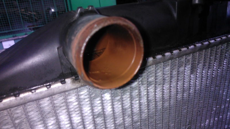

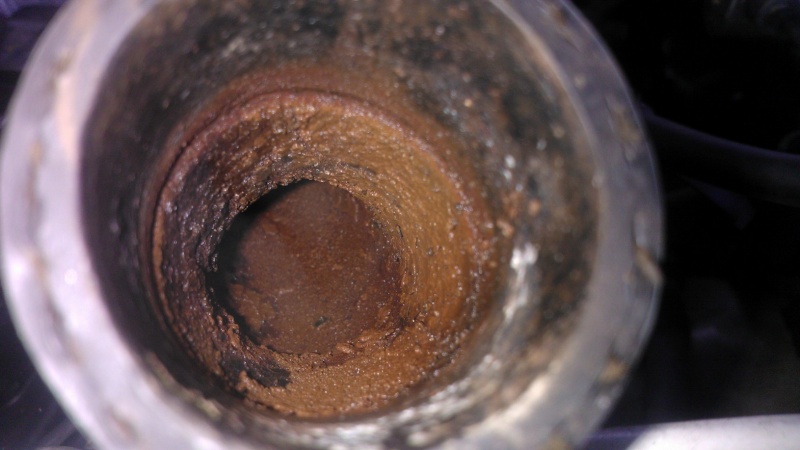

    Totalmente original,Vitor.
    Acho que a grande sacada foi ter trocado em 2012 a válvula termostática e, em 2013, o radiador e as mangueiras.
    Mesmo com uma anterior desmontagem e limpeza do radiador, o mesmo não ficou bom.
    Criou uma crosta ferruginosa, que certamente diminuía a troca de calor.
    Com o radiador novo diminuiu até a pressão nas mangueiras, deixando-as firmes, mas sem exagero.
    As fotos foram batidas um mês após a limpeza.
    Tinha voltado na oficina porque remontaram mal e começou a umedecer entre a chaleira e o alumínio.
    Nunca mais recomendo limpeza de radiador. Somente troca.
    Miniaturas de Anexos Miniaturas de Anexos Procurando a primeira HiluxSW-wp_000427.jpg   Procurando a primeira HiluxSW-wp_000429-2-.jpg
