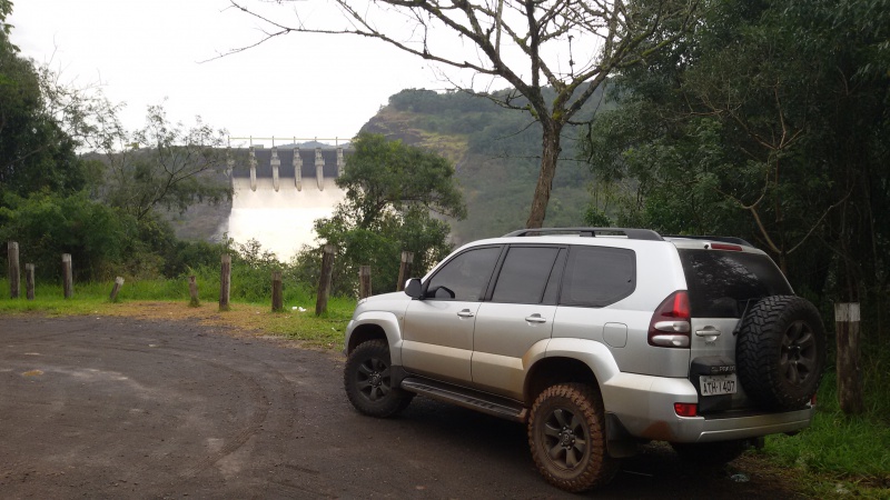

    Meio off-topic.
    Anda chovendo tanto no Sudoeste do PR que as represas da maioria das usinas estão cheias, no limite. Os vertedouros ficam abertos, aliviando o excesso de água. É tanta água que os rios também ficam acima do nível.
    As estradas tiveram vários deslizamentos e ainda há muitos pontos com lama na pista. Carros de passeio passam sem problemas, mas é impossível não sujar a viatura.
    Dá até um pouco de medo de que ocorram mais desabamentos com a continuidade das chuvas.
    Enfim... Tirei uma foto da Prado ao lado do vertedouro da usina Governador Ney Braga (antiga Salto Segredo), próximo ao município de Candói.

    Parabéns Leandro, bela viatura, tem algum lift de suspensão ??? o que fez nela ????
    Abs.
    Carlos Feitosa.
    LAND CRUISER PRADO 2009
    EX - SW4 3.0 TD 2002
    Usuário Avatar de Grassmann
    29/03/2006
    Curitiba/PR
    1,244
    Kit Ironman 2"
    Pintei as rodas e os acabamentos prateados do interior de cinza.
    Coloquei um multimidia.
    O resto, original.
