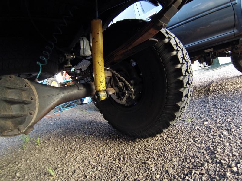

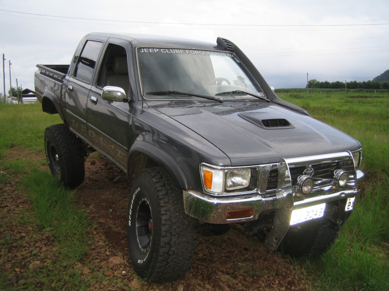

Discos, pinças, pastilhas do Troller, flexivel da HR, o cabo de freio de mão que vai nas pinças é do Troller, depois do Golf Mexicano depois vai pro original da Hilux, acionamento original... tivemos q eliminar a válvula q regula a pressão do freio traseiro..
gastei bastante nas peças, mas como não tenho ideia de vender valeu a pena, agora ela tem freio de verdade heheheh

Uma dúvida, aquele espiral azul é o respiro do diferencial?

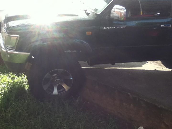

Bem galera essa é a nova hilux, uma SR5 2.8 2001, esta original sem turbo, estou querendo por uns pneus 33" ou se der uns 35", oque preciso fazer para que caibam os novos sapatos, e para turbinar, o motor aguenta, esta marcado 165.000 Km, não sei se é original, não levei no mecanico ainda, mas esta saindo um pouco de compressão pela vareta do óleo pelo que pude perceber...
Anexo 446058abração a todos.....

Sim, a mangueira azul é o respiro do diferencial...

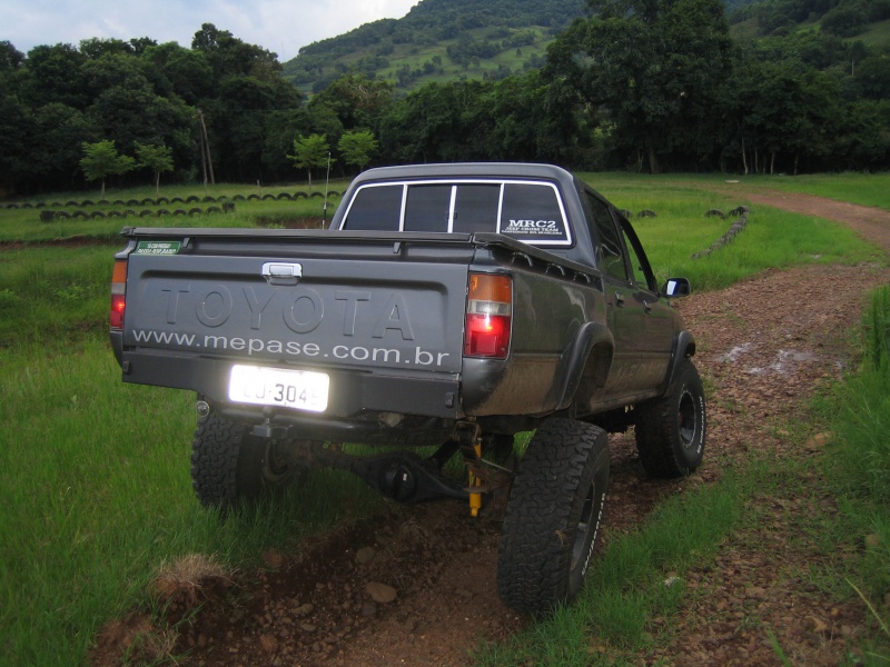

estou usando jumelos articulados na traseira mas ainda não estão 100%, quando o eixo torce um lado o jumelo encosta no chassis, mas já está beem melhor q o original heheh
meu e-mail é: mauricio.ha@hotmail.com
seguem mais umas fotos de hj, estava testando os jumelos..
