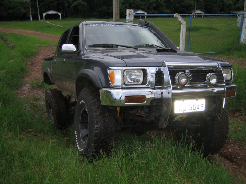

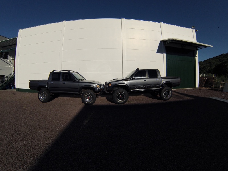

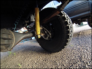

    Muito lindas essas Hilux. Poderia dar mais informações sobre a adaptação do freio a disco na traseira? Que discos e pinças utilizou?
    Abs.
    Citação Postado originalmente por Galego006 Ver Post
    Cara, encontrei uma Hilux SW4 (Acho q 98) com placas de Soledade na Freway domingo dia 5, muito bacana, bem altinha hehehe era vc?
    eu estava com a minha japa CD 95

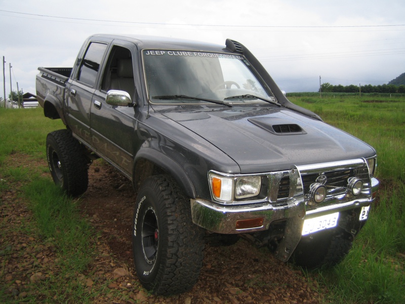

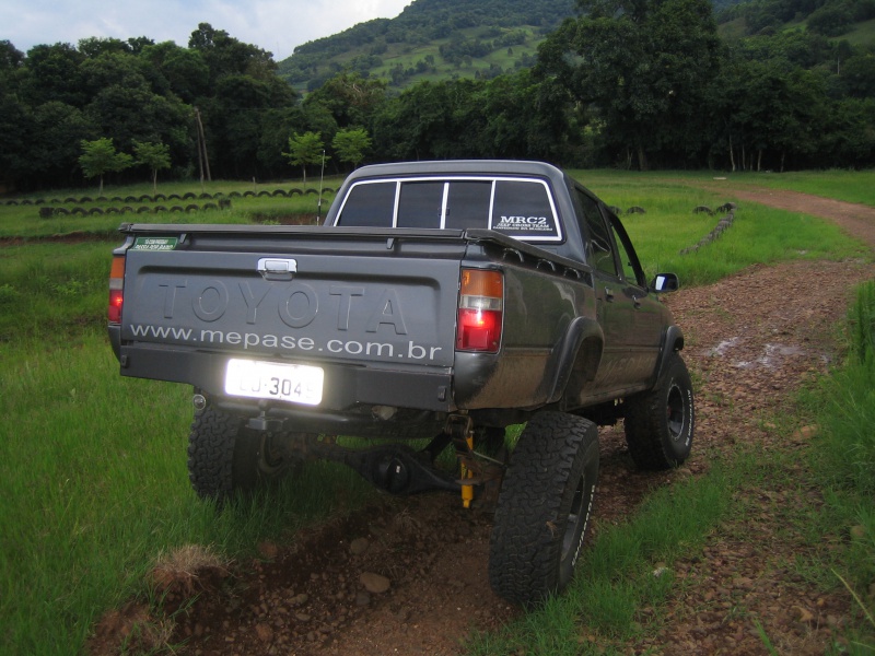

    Essas são as Guerreiras da família, a da esquerda é a mais recente, é do meu pai, está com snorkel e pneus 33" e motor original ainda, a da direita é a minha, pneus 35", snorkel, jumelos articulados na traseira, Turbo intercooler, a última alteração foram os freios traseiros a disco, com freio estacionário na pinça
    Abração
    Anexo 445914

    Citação Postado originalmente por marcelot Ver Post
    Galego006,
    Abs.
    Discos, pinças, pastilhas do Troller, flexivel da HR, o cabo de freio de mão que vai nas pinças é do Troller, depois do Golf Mexicano depois vai pro original da Hilux, acionamento original... tivemos q eliminar a válvula q regula a pressão do freio traseiro..
    gastei bastante nas peças, mas como não tenho ideia de vender valeu a pena, agora ela tem freio de verdade heheheh

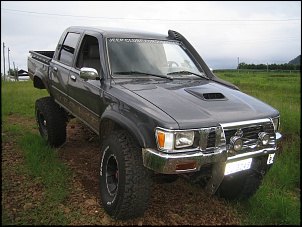

    Bom dia Galego,
    parabéns pelas viaturas!
    Uma dúvida, aquele espiral azul é o respiro do diferencial?

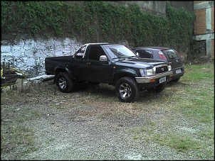

    Talking

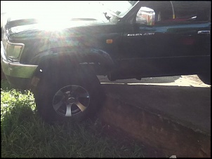

    Bem galera essa é a nova hilux, uma SR5 2.8 2001, esta original sem turbo, estou querendo por uns pneus 33" ou se der uns 35", oque preciso fazer para que caibam os novos sapatos, e para turbinar, o motor aguenta, esta marcado 165.000 Km, não sei se é original, não levei no mecanico ainda, mas esta saindo um pouco de compressão pela vareta do óleo pelo que pude perceber...
    Fotos de Hilux-20140106_183419.jpgabração a todos.....

    Sim, a mangueira azul é o respiro do diferencial...
    estou usando jumelos articulados na traseira mas ainda não estão 100%, quando o eixo torce um lado o jumelo encosta no chassis, mas já está beem melhor q o original heheh
    meu e-mail é: mauricio.ha@hotmail.com
    seguem mais umas fotos de hj, estava testando os jumelos..
    Fotos de Hilux-img_0004.jpgFotos de Hilux-img_0006.jpgFotos de Hilux-img_0005.jpg
