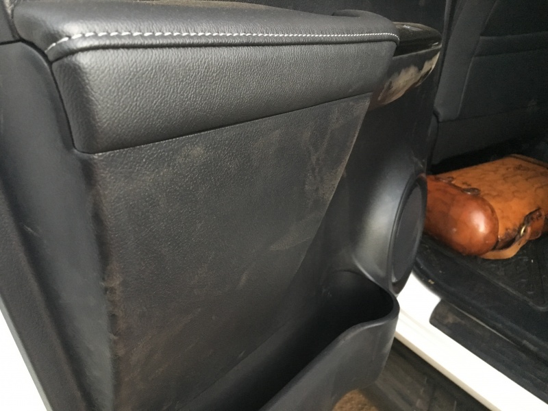

    Boa noite pessoal. Pensei que tivessem solucionado o problema da poeira, mas não. Somente em um percurso de 18 km de ida e volta até a fazenda vejam como ficou:
    SR 3.0 4x4 2002 + SW4 AT 2009 + Hilux SRV 2016
