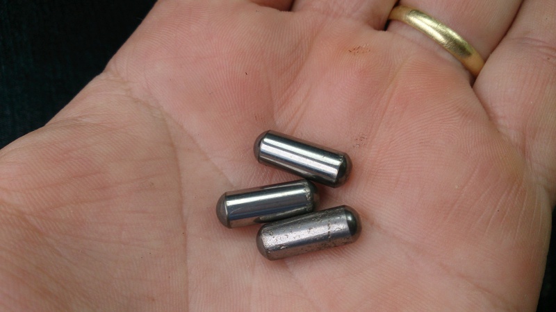

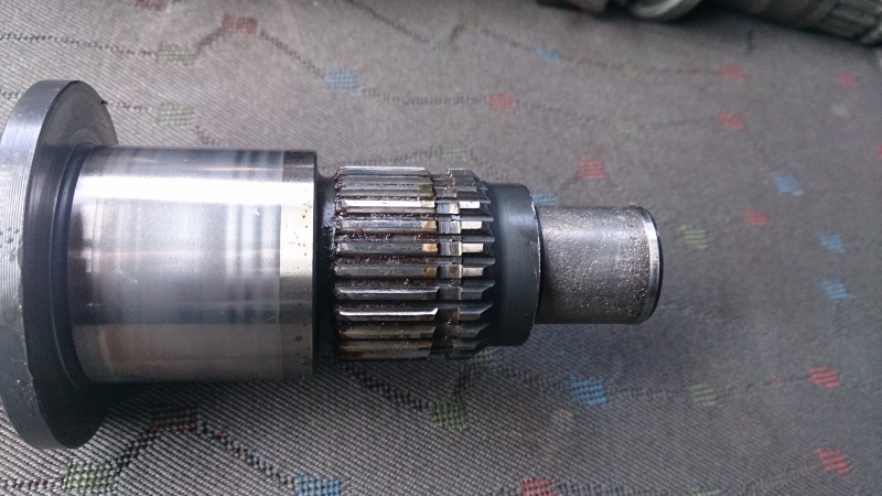

    3 Anexo(s)
    Possíveis motivos das quebras... Desgaste Anexo 484978Anexo 484977Anexo 484980

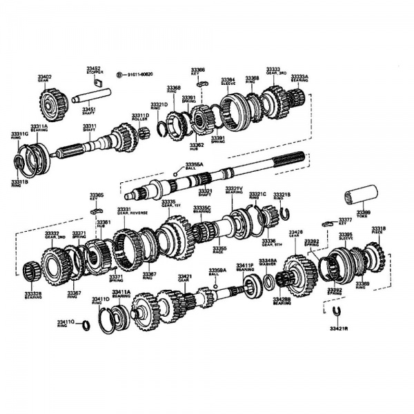

    Elias_qf
    1 Anexo(s)
    da uma olhada nessa imagem da para verificar se falta algo... desmontei meu cambio com auxilio dela rs
    Anexo 485004

    Vou trocar os dois eixos, o eixo entalhado e o eixo carretel (triplo), e aqueles roletes que vão junto (5,20 cada roletinho daquele :putz:), estava conversando com o Anderson de Ponta Pora e disse que se soubesse que tinha que trocar tudo isso compensaria eu pegar uma caixa nova dele, que anunciou por 3200,00. Foi e desgaste dos eixos que estourava os rolamentos e consequentemente quebrava as engrenagens. Mas está bom, poderia ser pior... Graças a Deus estou conseguindo arrumar, porque é treta ficar emprestando o carro da mulher kkkkk...
