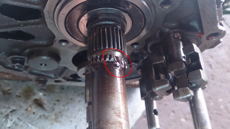

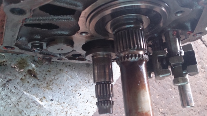

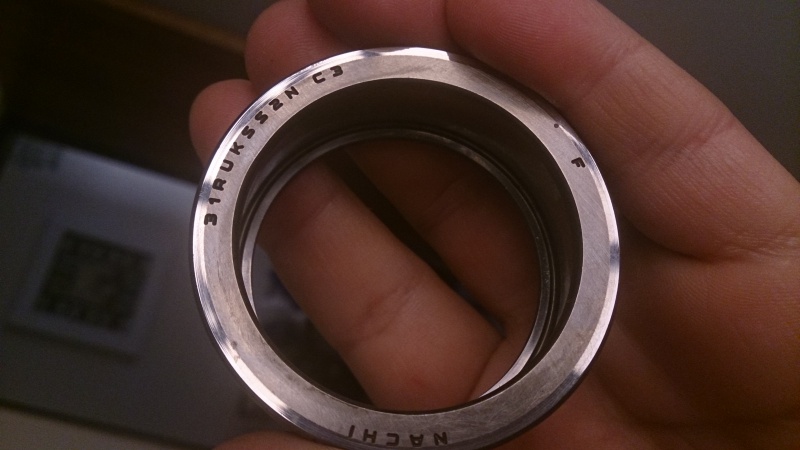

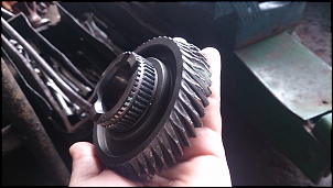

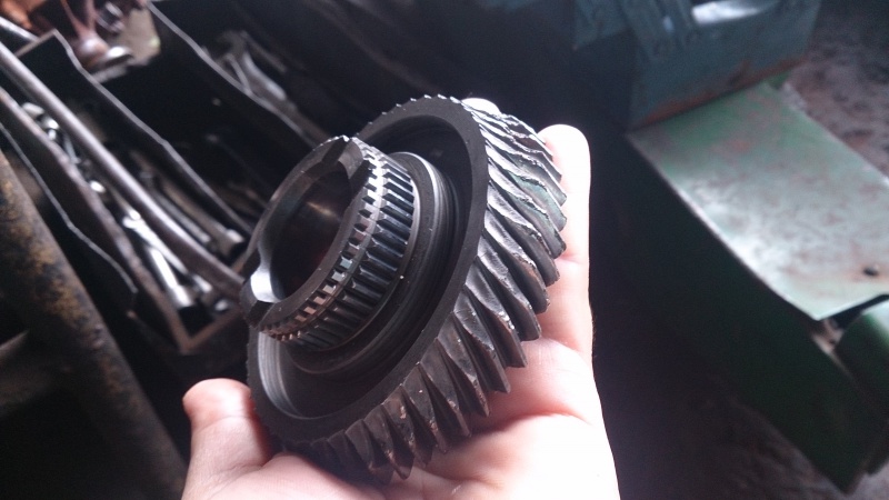

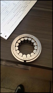

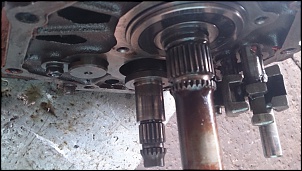

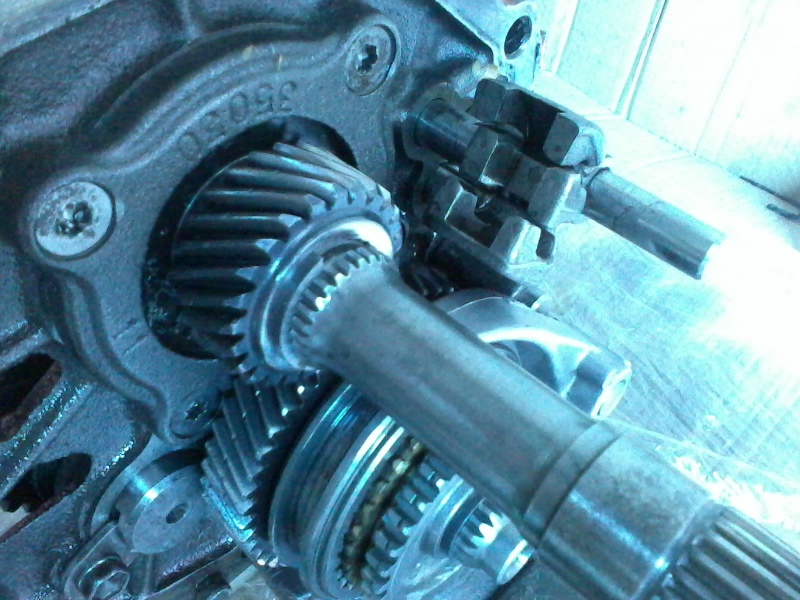

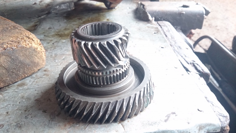

    Pessoal fui lá conversar com o mecânico pra falar sobre a hipótese que o Elias falou da engrenagem correr e por isso só quebrar a frente dos dentes, ele disse que não tem como porque as travas estavam no lugar e que foi até dificil de solta-las. Segue algumas fotos das engrenagens e do rolamento.. -dsc_0618.jpg -dsc_0619.jpg -dsc_0621.jpg -img-20141119-wa0000.jpg -img-20141119-wa0005.jpg-dsc_0616.jpg -trava-local-1.jpg
    Nesta ultima foto no "círculo" tem essa parte que está quebrada, ele disse que isso não tem nada a ver com o problema, pois só serve para segurar a trava e disse que a trava estava no lugar, e vai um espaçador tipo um cano por cima dessa parte, ou na frente não entendi direito, ele disse também que pode ser por causa do rolamento que estourou. Mas é isso ai, se tiver como mudar o nome do tópico eu gostaria, pois seu que o problema é meu e não geral ... Se alguem conhece sobre o assunto pode descer a borracha, sei que marquei de ter voltado no mesmo mecânico, mas somos (pq sei que não é só eu) tão acostumados com nossas VTR que queremos que conserte logo, procurei aqui na região mas, não tem ninguem especializado em câmbios principalmente de camionetes, e para eu levar fora ficaria dificil Londrina fica uns 100 km daqui. Talves depois de montado vou em uma especializada e peço uma revisão, mas se Deus quiser não vai dar problema.

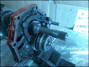

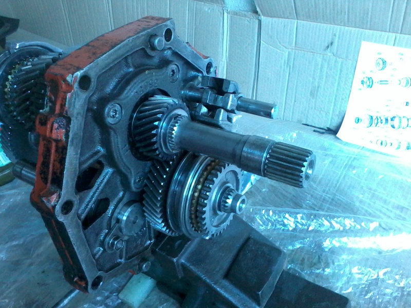

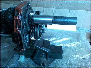

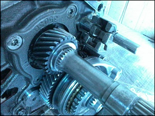

    boa noite, como disse anteriormente, essa quebra não é normal nem por mal uso na minha opnião é por folga em rolamentos alguma montagem errada... pois parece que uma engrenagem não estava totalmente encaixada na outra...
    olha a foto do meu cambio que desmontei aqui em casa da para ver a quinta no lugar
    pois nao tem outra explicação da engrenagem quebrar meio dente... a menos que o eixo esteja com folga ai ele desloca para o lado forçando meio dente das duas engrenagens...
    muitos relatam que vc andar com a vtr a velocidades inferior a 60 km/h numa retomada vc deixa a engrenagem banguela...
    seu eixo entalhado na foto esta danificado como vc circulou na foto... esse pequeno detalhe vai fazer sua trava quebrar com certa frequencia
    o meu estava assim tmb rs

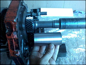

    dai mandei usinar uma luva, no nosso cambio não existe essa luva apenas uma que conecta o cambio na caixa de transferencia
    na primeira foto estou segurando a luva que mandei fazer...
    nesta foto ela ja esta no lugar

    Boa noite, legal as fotos heim Elias... Entendi o que você quis dizer sobre as engrenagens, pelo que o mecanico disse pode ter sido por causa do rolamento que postei na foto acima, que pode ter causado a quebra, e na vez anterior foi por causa do rolamento de gaiola que tinha quebrado, entao nas duas vezes tinha rolamento estourado. Pior que tô achando que foi azar mesmo, porque a caixa foi trocada e deve ter vinda com desgastes. Mas, fala mais sobre essa luva, você recomenda eu colocar uma tambem? nõ trouxe problemas no eixo que ela fica? E se fizer umas soldas no lugar daquele eixo entalhado será que não resolve? Parece que nossas caixas são meio diferentes, se olhar a "parede" da caixa onde na sua tem uma numeração e mais saliente que a minha que parece lisa...

    eu não soldaria um eixo desse... ainda mais pq a solda faz perder o tratamento do eixo podendo deixar ele fraco...
    eu coloquei essa luva recomendo sim... tem outro topico falando dela... eu pelo menos abri 3 vezes esse cambio por causa dessa trava... e uma que troquei engrenagem 1° e 2° da ultima vez troquei tds rolamento do cambio
    da muita diferença na instalação o eixo fica firme com os rolamentos novos...

    Sacanagem essa trava heim rsrs.... Pelo que o meca disse a trava estava no lugar, mas vou ver isso da luva para dar uma garantia a mais... Amanha vou falar com ele sobre os outros rolamentos para ver se está tudo certo. Depois que voce fez isso parou de quebrar?

    O ELIAS esta correto a engrenagem comeu só a metade É PQ ELA ESTAVA TRABALHANDO SÓ NA METADE .

    Não.tive mais problemas d câmbio já rodeio mais d dez.mil km e td perfeito

    Na caixa do Elias há uma "capa" sobre o rolamento, que na sua está faltando, ficando o rolamento exposto.
    Será que pode estar aí a causa da quebra?
