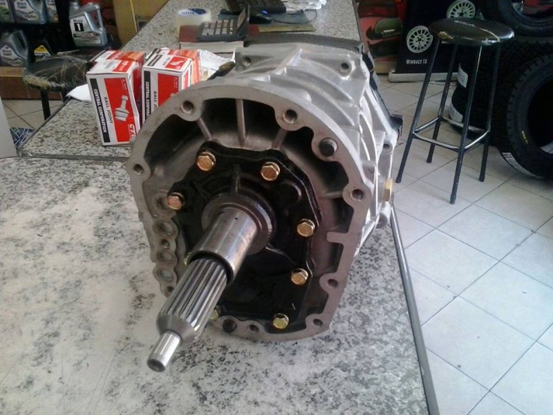

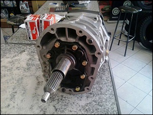

    Tem um grupo no Facebook que se chama Hilux Brasil Off-Road. Tem uma pessoa que posta lá que anuncia como repuestos originales, ele esta anunciando uma caixa de câmbio (Zero km) original por R$ 3.600,00, não posso garantir a idoneidade, quando preciso de peças originais eu compro na América com o Anderson. Já fiz várias compras, por indicação dos Mestres aqui do fórum e nunca tive problema. Que tal dar uma olhada? Tem que enviar a solicitação de amizade antes dos moderadores autorizarem a sua entrada no grupo. Lá no anuncio tem fotos da caixa e tudo e o contato é WhatsApp 67-98229127. Espero ter contribuído.
    Abraço.
    Boa tarde Macbsenior, eu já tinha visto essa caixa no grupo do Face, agora o Anderson anunciou uma mais barata ainda 3280,00, as peças eu comprei com o Anderson e recomendo ele. Então já comprei as peças, vou ter que concertar essa mesmo... Valeu pela dica!

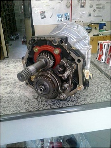

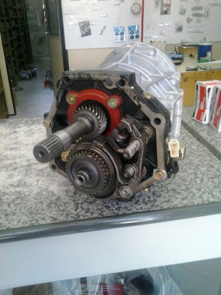

    Consegui salvar as fotos de lá.
    Caixa de câmbio completa nova da Toyota Hilux 2.8 4x4. Isto é o que esta escrito lá...

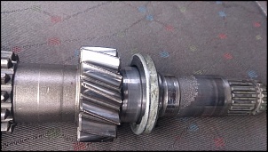

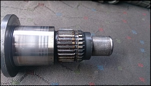

    Boa tarde pessoal... Alguém sabe me dizer o nome do eixo abaixo do eixo entalhado, o nome daquela peça? -dsc_0616.jpg

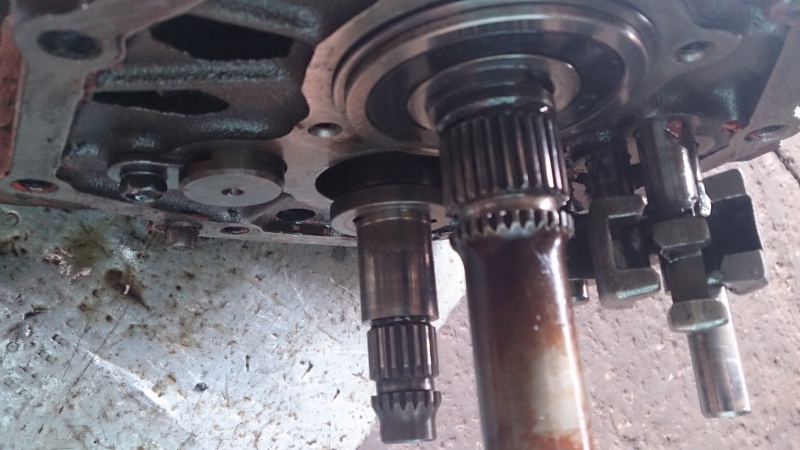

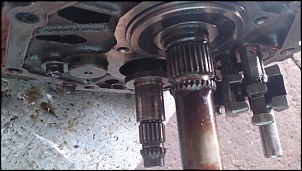

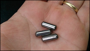

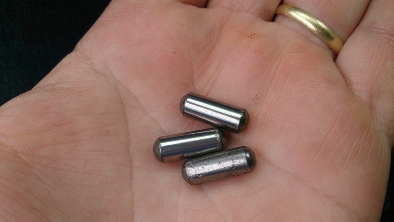

    Possíveis motivos das quebras... Desgaste -dsc_0623.jpg-dsc_0624.jpg-img-20141125-wa0007.jpg

    no cambio da hilux são três eixos
    eixo piloto
    eixo entalhado
    eixo carretel... esse é o que fica embaixo do entalhado

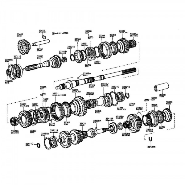

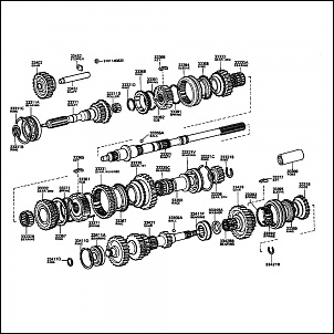

    da uma olhada nessa imagem da para verificar se falta algo... desmontei meu cambio com auxilio dela rs
