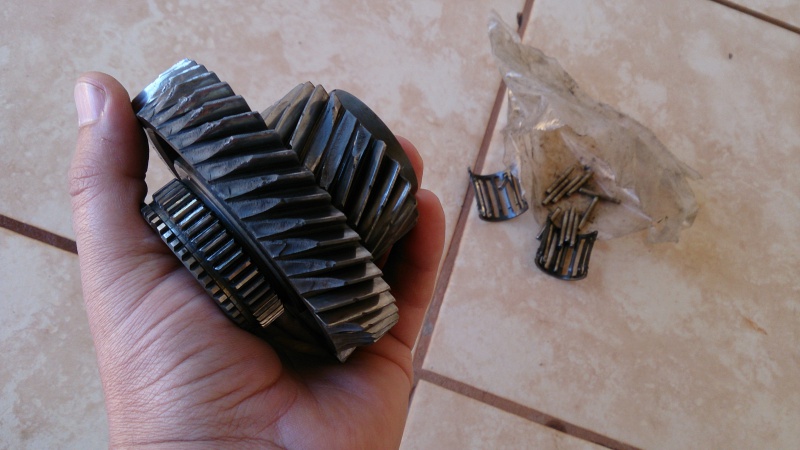

    ThgVieceli
    2 Anexo(s)
    Elias nao foi a trava nao... Então, ai está a ocorrência...:putz:As duas engrenagens da quinta e o rolamento, na CCS R$ 1297,00 engrenagem maior, R$ 668,45 a engrenagem menor... Amanha vou garimpar uns desmanches em Londrina ver se eu acho. O duro é que nao tem marca nem numeros gravados, nao tem como saber se é original. Anexo 473389Anexo 473390

    nao esquece de comprar o rolamento tmb pq ja esta zuado... quando os roletes sai da gaiola eles estão menor que a medida minima toleravel ai so novo mesmo.... nao corra risco de comprar peça nova e fica com rolamento zuado.... troque a trava da quinta se precisar.... ultima vez que precisei paguei 27 em março

    Boa noite, falei com Sr. Orlando da Ferraço em Ponta Porã os preços são muito bons lá a engrenagem grande sai por R$600e poucos e a pequena R$300 e poucos nao me lembro o valor correto, mas sai metade do preço nas CCS e são originais toyota. Porem consegui num desmanche de Londrina por R$400,00 as duas, creio que originais tambem... Agora o rolamento me surpreendeu R$340,00 com desconto, num rolamentinho pequeno (koyo). Na América de Ponta Porã estava falando com José Julio mas caiu a ligação pois estava na estrada ,mas os preços que ele me passou com certeza nao eram originais e na toyagro nao cheguei a ligar pq já havia conseguido. Agora é só esperar montar e Deus abençoe que não quebre mais...:euforico:
