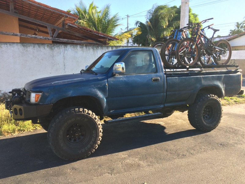

    Galera boa noite,
    Tenho uma japa 93 e adoro o carro!! mas meu tormento com ela é a caixa de marcha tbm!! já abri umas 9 vezes!! umas 5 dela foi devido a trava da quinta!! quando comprei ela a terceira marcha tava arranhando e foi o que me fez abrir ela!! troquei todos aneis sincronizadores e rolamentos que estavam com folga!! de ultima ontem abri a caixa devido a quinta e por minha surpresa estavam todos os dentes da quinta quebrado bem parecido com o do agroman!! das outras vezes só quebravam as travas!! turbinei o carro recentemente e uso pneus 33 MUD!! tow pensando eu usar a ideia do Elias de colocar um luva para auxiliar a trava da quinta e evitar quebras!! MAs como a galera falou acho que eu meu problema era mecanico mesmo!! troquei agora vamos ver no que dá!!
    Sei que não é assunto da pagina, mas também estou sofrendo um pouco com temperatura na mesma ja troquei cabeçote, radiador novo e limpo (porem n é o original), troquei a hélice e coloquei com 10 paletas, eliminei a polia viscosa e recentimente fiz todo o motor e continua. Melhorou bastante mas n resolve quando pego uma subida e seguro firme no acelerador ela esquenta!! tanto faz com turbo ou sem turbo.
    Agradeço a todos!!
    Essa é minha viatura!!

    ThgVieceli
    Boa noite Leopok, muito bruta sua viatura heim... Então, a minha tem essa tal luva que ajuda a trava da quinta, mas mesmo assim quebrava! Até agora está uma beleza, nada de quebras :euforico: kkkk, mas tive que comprar tudo zero e original e trocar todas que estavam com desgastes.

    leopok
    é bruxinha a criança!! rsrsrs pow agroman obrigado pela dica!! eu fechei minha caixa sem fazer a luva!! preferi arriscar pois acabei trocando o eixo entranhado pois o local onde presilha pegava estava um pouco abaulado. e sim troquei tudo por peças originais!! troquei todos os rolamentos o eixo e as engrenagens da quinta!! a caixa ficou super suave e muito boa!! eu percebi que o problema da minha caixa era o mecânico!! Pois deixou os eixos desalinhados o que fez os dentes quebrarem!!
    O meu problema agora esta com temperatura do motor!! ta me tirando o sono!! ja fiz de tudo e a danada esquenta!! e só em subidas!! no plano n esquenta!! mas toa ainda aqui testando!! li varias coisas no fórum e estou com novas possibilidades para ver se dá certo!!

    fellipe-td5
    Pneus 33 e turbo. Combinação tensa hein. 99.9% de ctz de sua hilux esquentar por isso. Alem do pézinho de chumbo na subida. Motor 3l é devagar e sempre!
  • 07/02/2017, 10:21
    TCHEIGOR
    Realmente com essa configuração o motor sofre um pouco, talvez um intercooler ajude, apesar de não fazer milagre. O segredo é dosar a botina :concordo:
