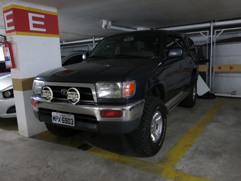

Rubens
Ficou muito bom, parabéns.

Blz Rubens?? ficou ótima e bem rígida a instalação dos faróis nesse monumental trilho-parachoque.
Pediu pro elétrico colocar uma tomadinha e relê na fiação?
A Toyotona já esta ficando com cara de viajera. E o tanque dágua resolveu?
A Toyota do seu velho tem que ficar no testamento, está fantástica!!!!!
Abração e ótimo fim de semana!
Ficou mesmo, o para-choque é muito firme, foi difícil ate para furar..rsCitação:
Ainda nao, passei hoje numa eletrica aqui perto. Ele comentou de colocar um rele ( vc indica de quantos?) . E que tomadinha é essa? rs. A minha ideia é colocar um botao no painel para ligar independente do farol alto.Citação:
Ta começando.. estou a busca de um snorkel modelo safari, mas ta dificil achar sem ter que vender o carro para comprar..rs. O bagageiro sai em uns 20 dias, ai é tacar a barraca no teto e partir pro mato..kkk .Citação:
O galao d'agua resolvi sim. Coloquei um galao desses de 20 litros com bomba manual (superior). Ele encaixou no vao da lataria e nao vai atrapalhar o sistema de gavate/cama que vou fazer internamente. Ja estou rodando com ele a uns 10 dias cheio de agua para para testar. Depois posto fotos.
Eu brinco com ele que vou montar ela pra trilha pesada quanto ela for minha...rs. Ele fica doido.Citação:
A todos nós !Citação:
