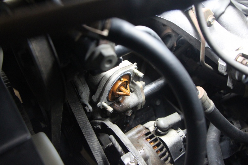

Troca da válvula termostática.
Muito simples fazer a troca, coisa de 15 min.
Como previsto a válvula estava bem ruim, mas ao testar (esquentando água no fogão) ela abriu. Fiz o mesmo teste com a válvula nova, e aparentemente a válvula nova abre um pouco mais do que a antiga.

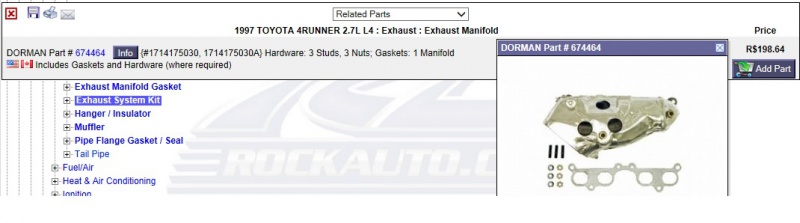

Fui olhar na rockauto, estou olhando errado né? Será q isso é só a capa térmica lá do coletor? O preço já esta em real.
Anexo 473691
No Toyota Parts, a peça é original, com frete sai por $ 235 dólares. Pagando imposto e convertendo pra real, vai bater lá nos mil reais..
