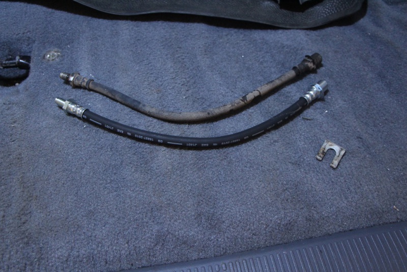

A novela dessa vez ficou por conta do próximo passo: Troca do flexível. O flexível estava beeeem ruim de sair, muita terra nos parafusos e rosca. Mas saiu sem muitos problemas.
O velho e novo, e a trava da parte superior do flexível.
Anexo 471463
Ao instalar o novo flexível, veio o problema. A rosca entrou fácil, deu aperto, ficou firme mas vazava. Nem estava pisando no pedal de freio e vazava, pingava fluido de freio na conexão superior. Na inferior tudo ok.
Anexo 471464
Retirei o flexível novo, comparei com o velho e aparentava ser idêntico. O velho, é original (made in japan). Esse novo não é original, comprei na rockauto. Será este o problema? Alguém já fez essa troca e usou outra marca de flexível a não ser o original?
No final instalei novamente o flexível velho, parou de vazar como um passe de mágica. Sangrei o freio e pronto.

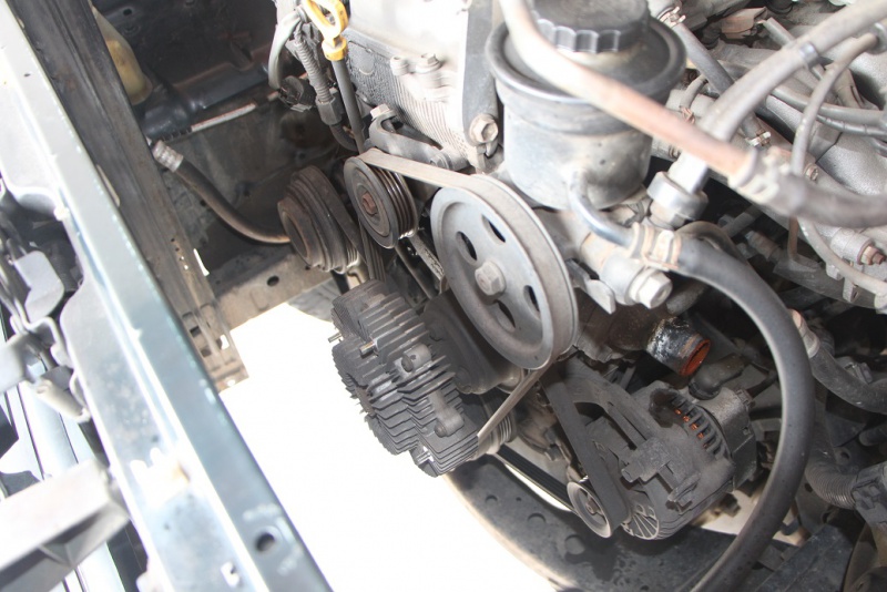

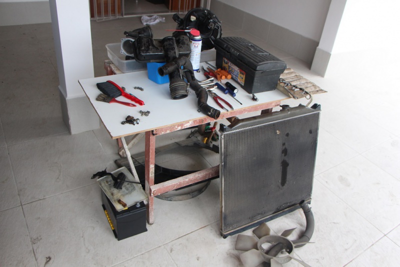

Domingão aproveitei para desmontar algumas coisas do motor. Basicamente retirei o sistema de admissão de ar, radiador, mangueiras e hélice. Isso para ter acesso as juntas que serão trocas (citadas abaixo), correias, bomba d'agua, polia viscosa, radiador e mangueiras, válvula termostática e sei lá mais o que..rs
Ao desmontar o sistema de admissão de ar, constatei que as duas mangueiras estavam rasgadas, uma já remendada com fita isolante, a outra pode ter rasgado ao desmontar.
Anexo 471466 Anexo 471467 Anexo 471468
A sofisticada oficina..rs
Anexo 471469

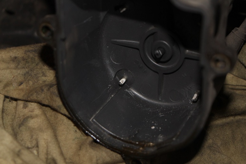

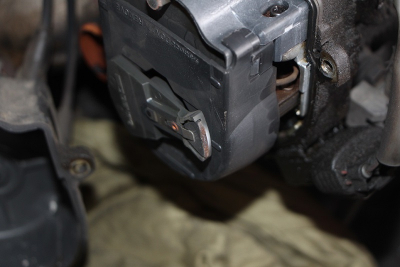

Dando uma olhada no distribuidor, encontrei os contatos do cabo de vela oxidados e rotor do distribuidor aparentemente "queimado". Comprei na rockauto e serão trocados.
Anexo 471474Anexo 471475
