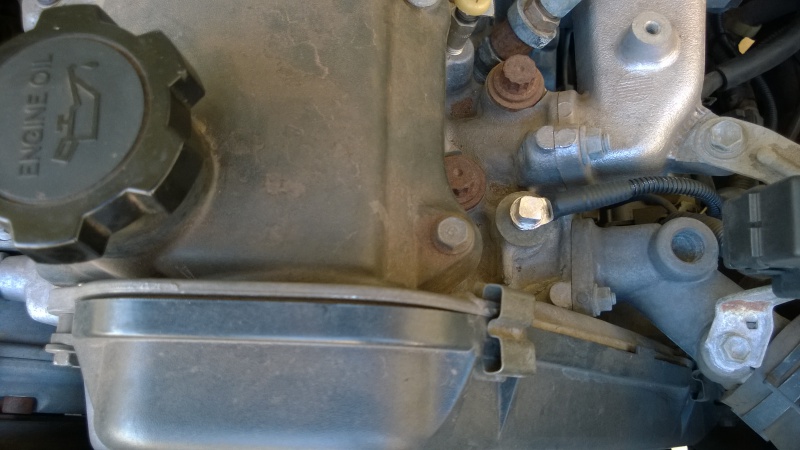

  • 17/08/2014, 14:53
    EduardoSW
    2 Anexo(s)
    Prezados,
    Na última sexta-feira finalmente instalei o Monitor de Temperatura Adicional - Engine Guardian EG3. Temperatura mais alta registrada até o momento 82º C, com temperatura ambiente próxima aos 23ºC em cidade com rotação em torno de 2500RPM...Ajustei a temperatura de funcionamento normal em 85ºC, primeiro nível de alarme a 90ºC e alarme contínuo a 95ºC, conforme inclusive registros e orientações do DELFIM. Seguirei monitorando e qualquer informação posto aqui.
    Seguem fotos:
    Anexo 474360Anexo 474361
    Aproveitei e troquei os 4 Pneus (instalei NEXEN ROADIAN A/T 265x70x16), substitui a roda do estepe que não era original, todas as borrachas das portas e porta malas (tudo original Toyota comprado nos EUA) e também o pedal da embreagem e as buchas ( Toyota também só que na CCS) por conta daquele incomodo nhec...nhec....No entanto, a embreagem ainda não ficou 100% e vou voltar no mecânico pra ajustes finais.
    Agora estou esperando o Par de Molas Traseiras adquiridos com a ajuda do nosso bom amigo Dr. Guilherme....
    Muitas alegrias e agora mais tranquilo em relação ao Fantástico 1KZ-TE.
    Espero agora pelo menos triplicar os 169.000 KM atuais da minha Fofyta ou, se Papai do Céu permitir, daqui uns 2 anos vender a viatura conservada sempre com todo cuidado e peças originais, e partir para uma SW4 mais nova (2008) ou uma LAND CRUISER PRADO (2006) que aliás é meu sonho de consumo.....
    Abraços e obrigado mais uma vez pelas dicas e valiosas orientações dos amigos,
    Eduardo.
