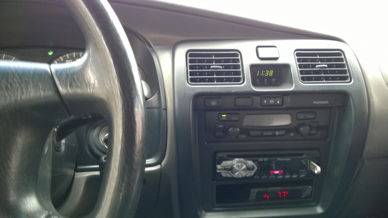

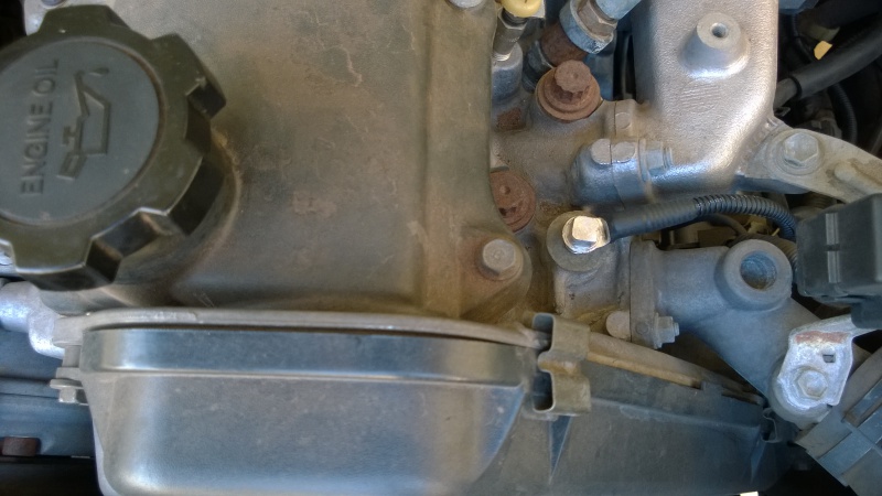

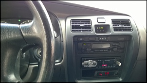

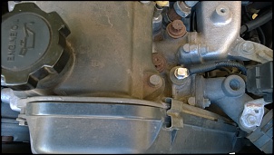

    Instalei e já está em uso.
    Porém a temperatura está abaixo das relatadas por aqui.
    Na estrada a 120km/h e 3000 RPM ela ficou em torno de 68º
    Se forçar um pouco mais em Serra, ela ficou em 77º tbm de média variando entre 74º e 79º
    Não estou reclamando, mas será que está tudo ok?.... hehehehehehe
